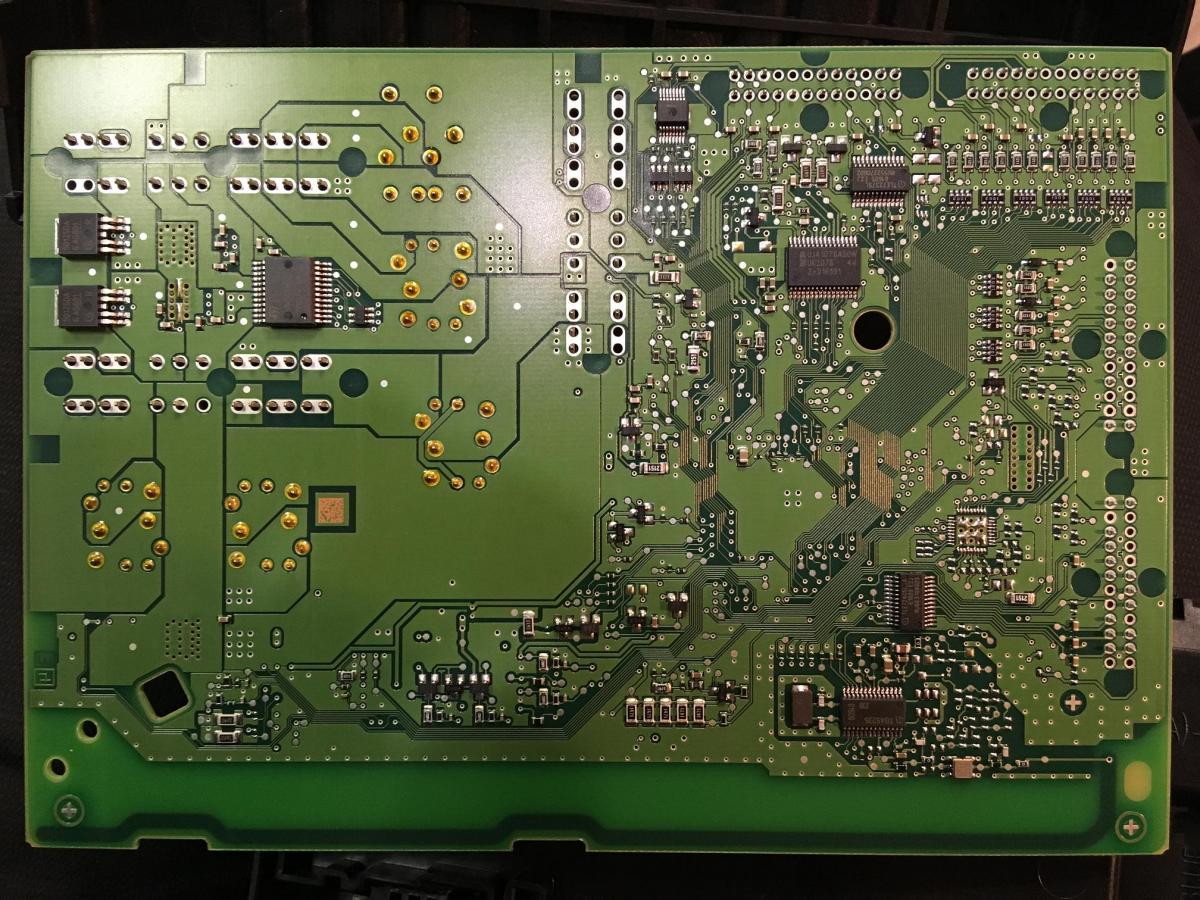

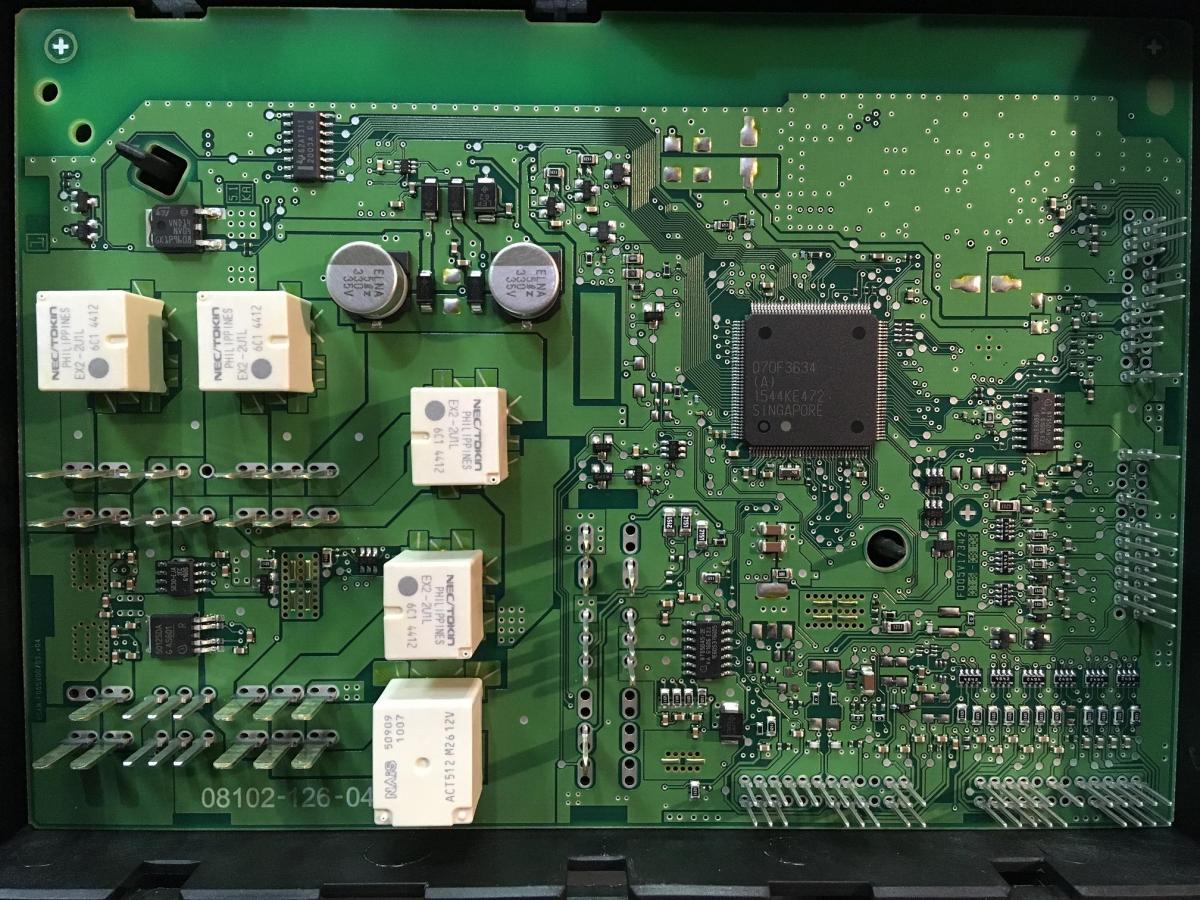

user172627 Опубликовано 19 сентября, 2018 Поделиться Опубликовано 19 сентября, 2018 Интересный авто, столкнулся сам недавно (15 год, выкидушка). Пин не подсчитают, на эту модель процедура онлайн (так говорят, кто работал с VCM на этом авто). Кеймейкеры есть и они работают с Мотей в BCM. А у меня в BCM NEC стоял, и судя по маске закрытый. Фотки есть, если интересно. Ссылка на комментарий Поделиться на другие сайты Поделиться
AutoKeyMaster Опубликовано 19 сентября, 2018 Поделиться Опубликовано 19 сентября, 2018 Интересный авто, столкнулся сам недавно (15 год, выкидушка). Пин не подсчитают, на эту модель процедура онлайн (так говорят, кто работал с VCM на этом авто). Кеймейкеры есть и они работают с Мотей в BCM. А у меня в BCM NEC стоял, и судя по маске закрытый. Фотки есть, если интересно.Скинь фото Ссылка на комментарий Поделиться на другие сайты Поделиться
user172627 Опубликовано 19 сентября, 2018 Поделиться Опубликовано 19 сентября, 2018 Ссылка на комментарий Поделиться на другие сайты Поделиться
220volt Опубликовано 19 сентября, 2018 Поделиться Опубликовано 19 сентября, 2018 Пин не подсчитают, на эту модель процедура онлайн (так говорят, кто работал с VCM на этом авто). Кеймейкеры есть и они работают с Мотей в BCM. А у меня в BCM NEC стоял, и судя по маске закрытый. По идее Абрик ори должен, но мне пока не попадалась такая машинка в работу. Ссылка на комментарий Поделиться на другие сайты Поделиться
