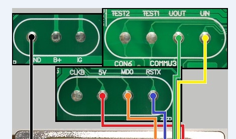

Sebbat Опубликовано 17 сентября, 2018 Поделиться Опубликовано 17 сентября, 2018 Кто такую делал, помогите, пожалуйста, с точками подключения. Буду делать карпрогом, Orange на подходе, а в карпроге такой панели нету, а техподдержка слабая, мягко говоря... Ну и кто знает, цены по москве на смотку таких панелей ? Спасибо. Ссылка на комментарий Поделиться на другие сайты Поделиться
sergeiii Опубликовано 17 сентября, 2018 Поделиться Опубликовано 17 сентября, 2018 Вот. Ссылка на комментарий Поделиться на другие сайты Поделиться
Sebbat Опубликовано 17 сентября, 2018 Автор Поделиться Опубликовано 17 сентября, 2018 (изменено) распиновка щитка известна, нужны точки подключения к процу... уже нашел так почем такие щитки в Москве мотают ? Изменено 17 сентября, 2018 пользователем Sebbat Ссылка на комментарий Поделиться на другие сайты Поделиться
avadv32 Опубликовано 17 сентября, 2018 Поделиться Опубликовано 17 сентября, 2018 500 рублей Ссылка на комментарий Поделиться на другие сайты Поделиться

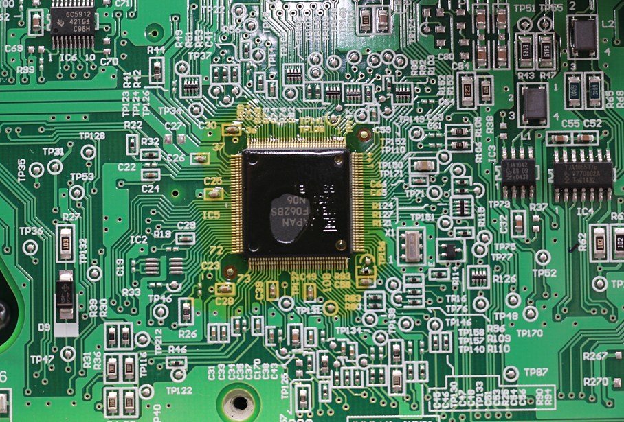

sergeiii Опубликовано 17 сентября, 2018 Поделиться Опубликовано 17 сентября, 2018 распиновка щитка известна, нужны точки подключения к процу... уже нашел так почем такие щитки в Москве мотают ? Ааа распиновка ? вот ! Они уже давно по шнурку делаются ! Ссылка на комментарий Поделиться на другие сайты Поделиться

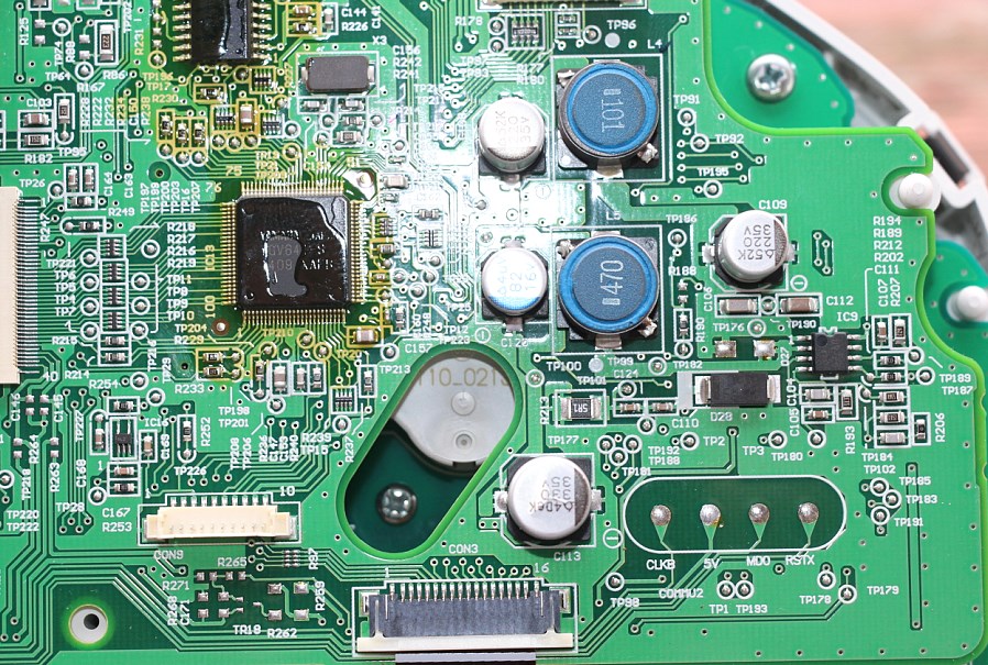

sergeiii Опубликовано 17 сентября, 2018 Поделиться Опубликовано 17 сентября, 2018 Ссылка на комментарий Поделиться на другие сайты Поделиться
