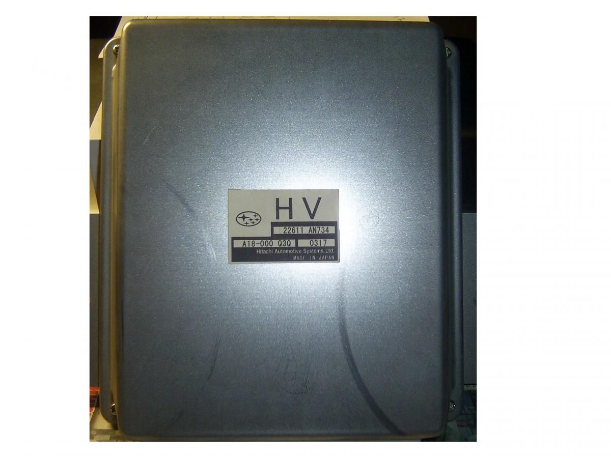

white2 Опубликовано 25 сентября, 2017 Поделиться Опубликовано 25 сентября, 2017 Здравствуйте. Кто то работал с таким блоком? Субару Форестер 2 литра 2010 годд, бензин, ЭБУ-хитачи, проц 7058. Пробовал Экуфлешером+Опенпорт-2 (оригинал). Бесполезно. Может, что не так делаю? С такой машиной работаю впервые. Ссылка на комментарий Поделиться на другие сайты Поделиться
-R1- Опубликовано 25 сентября, 2017 Поделиться Опубликовано 25 сентября, 2017 За пруль не скажу, но обычные нормально читаются/пишутся. Думаю и Ваш тоже должен. Если по дырке никак, может на столе флешером или пианином, катлетой и другими. Ссылка на комментарий Поделиться на другие сайты Поделиться
alexs34 Опубликовано 25 сентября, 2017 Поделиться Опубликовано 25 сентября, 2017 Здравствуйте. Кто то работал с таким блоком? Субару Форестер 2 литра 2010 годд, бензин, ЭБУ-хитачи, проц 7058. Пробовал Экуфлешером+Опенпорт-2 (оригинал). Бесполезно. Может, что не так делаю? С такой машиной работаю впервые. ЭБУ.JPG Проц..jpg посмотрите на разъем обд, выведены ли там пины кана? при чтение и записи нужно замкнуть зеленые фишки тест конектор!!! Ссылка на комментарий Поделиться на другие сайты Поделиться
