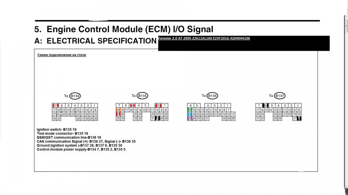

white2 Опубликовано 26 сентября, 2017 Поделиться Опубликовано 26 сентября, 2017 В пиасини нашел подключение этого блока на столе. В галете пока ничего похожего нет. Каны в розетке присутствуют. alexs34 вы про эти разъемы имеете в веду?нашел возле кома. Ссылка на комментарий Поделиться на другие сайты Поделиться
alexs34 Опубликовано 26 сентября, 2017 Поделиться Опубликовано 26 сентября, 2017 (изменено) В пиасини нашел подключение этого блока на столе. В галете пока ничего похожего нет. Каны в розетке присутствуют. alexs34 вы про эти разъемы имеете в веду?нашел возле кома. 3.JPG Да, этот разьем, их бывает и по две пары, одна пара возле блока, вторая пара под рулем, попробуйте эту пару подключить, в итоге должны кратковременно срабатывать вентиляторы охлаждения и моргать чек, после включения зажигания!!! Попробуйте модулем Денсо, не уверен конечно, но все же! только с начало нажимать чтение и тут же молниеносно включить зажигание ! ну и конечно зарядку на АКБ, а то вентиляторы работать будут до того как начнется чтение флеши! Изменено 26 сентября, 2017 пользователем alexs34 Ссылка на комментарий Поделиться на другие сайты Поделиться

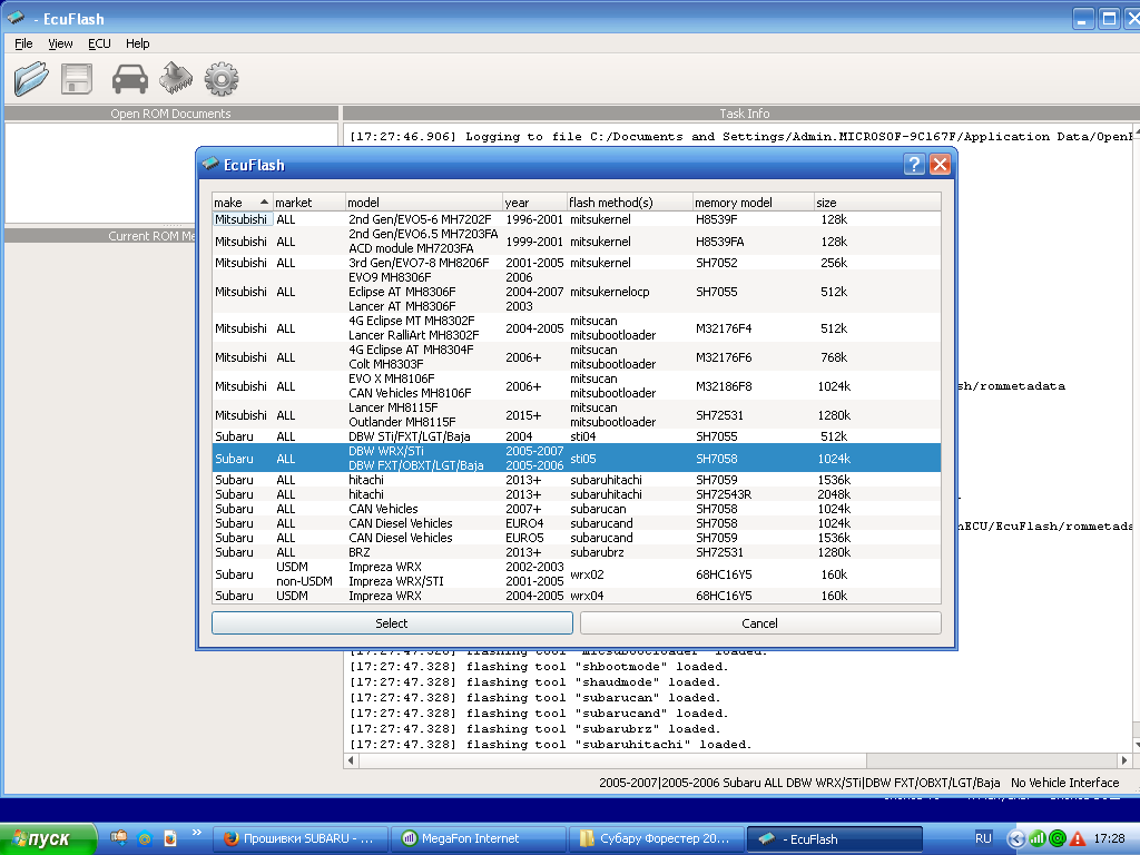

white2 Опубликовано 26 сентября, 2017 Поделиться Опубликовано 26 сентября, 2017 Спасибо попробую. Но у меня в EcuFlash денсо модуля нет. Я имел введу вот эту прогу которую можно скачать на сайте опенпорта. Ссылка на комментарий Поделиться на другие сайты Поделиться
alexs34 Опубликовано 26 сентября, 2017 Поделиться Опубликовано 26 сентября, 2017 Спасибо попробую. Но у меня в EcuFlash денсо модуля нет. Я имел введу вот эту прогу которую можно скачать на сайте опенпорта. EcuFlash.png Я имел ввиду флешер от Алекса, как вариант можно и этой софтиной попробывать, пиасини точно делает этот блок!!! Ссылка на комментарий Поделиться на другие сайты Поделиться
airdrive Опубликовано 26 сентября, 2017 Поделиться Опубликовано 26 сентября, 2017 Всё делается на ура 1. Piasini Если с разбором 2 SubaruCAN , если лень.. Ссылка на комментарий Поделиться на другие сайты Поделиться
white2 Опубликовано 26 сентября, 2017 Поделиться Опубликовано 26 сентября, 2017 Все сделал как было выше сказано. Облом. Вентиляторы заработали но ничего не прочитал. А кто то работал с этой программой? Может, что то в настройках не так? Ссылка на комментарий Поделиться на другие сайты Поделиться
