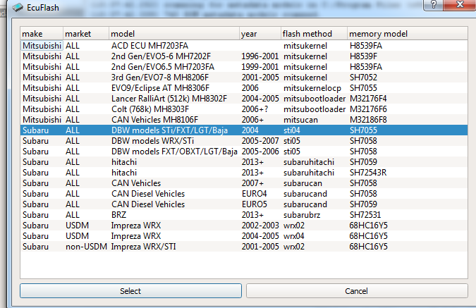

-R1- Опубликовано 3 мая, 2018 Поделиться Опубликовано 3 мая, 2018 чем прочитать форестер 2,5 атмо 2005? sti04 или sti05 попробуйте (на картинке ниже), а вообще от проца зависит. про коннекторы зелёные не забудьте (нужно соединять при при чтении_записи). Ссылка на комментарий Поделиться на другие сайты Поделиться
