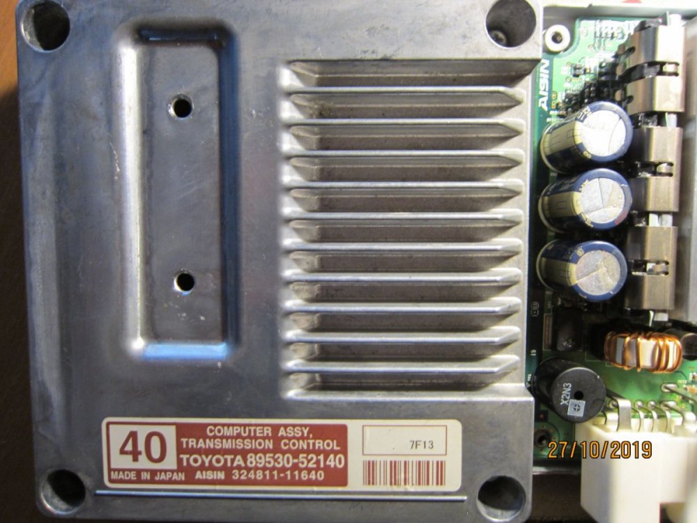

Alexdiezel Опубликовано 27 октября, 2019 Поделиться Опубликовано 27 октября, 2019 25.09.2018 в 22:54, ans70 сказал: Спасибо за помощь. Нашел от 89530-52140, залил, но опять двадцать пять, не поехала. Дефект в блоке, два резистора на 47R были не пропаяны, скорей всего от нагрева отошли, или хз. Далее, как по маслу все прошло. Всем спасибо. Можно попросить дампик от Yaris 89530--52140, почта Greenfox2121@gmail.com., могутоже чем нибудь взаимно поделиться. Ссылка на комментарий Поделиться на другие сайты Поделиться
ans70 Опубликовано 28 октября, 2019 Автор Поделиться Опубликовано 28 октября, 2019 Почта Ссылка на комментарий Поделиться на другие сайты Поделиться
