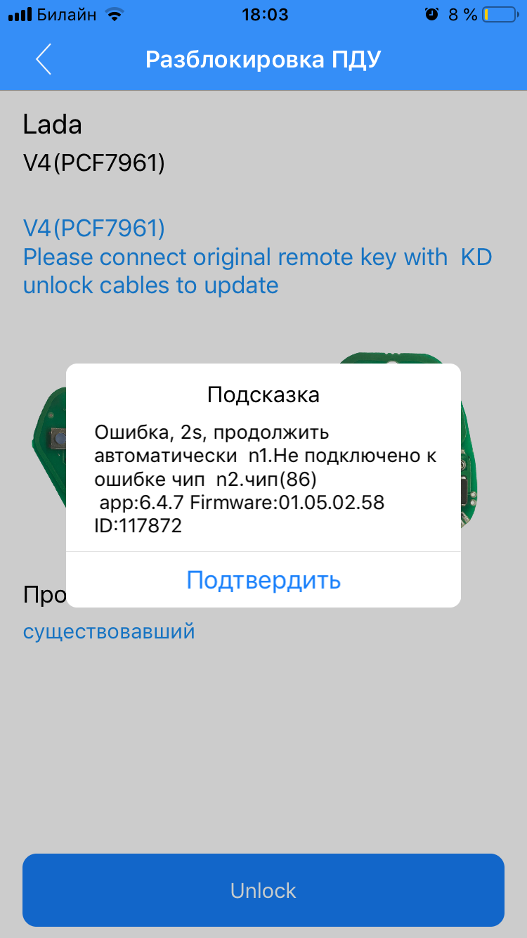

gb43 Опубликовано 10 апреля, 2019 Поделиться Опубликовано 10 апреля, 2019 Не могу разблокировать плату пду опель, пишет ошибка 86, что это может значить? Плата как на рисунке. От шевика пду разблокировал. Ссылка на комментарий Поделиться на другие сайты Поделиться

revik Опубликовано 16 апреля, 2019 Поделиться Опубликовано 16 апреля, 2019 Хотел ключ от лады ресетнуть, хер там , и опель и пежо, всё мимо. Что за ошибка? Ссылка на комментарий Поделиться на другие сайты Поделиться
Vitalli74 Опубликовано 16 апреля, 2019 Поделиться Опубликовано 16 апреля, 2019 Хотел ключ от лады ресетнуть, хер там , и опель и пежо, всё мимо. Что за ошибка?А сам прибор то обновлял? Ссылка на комментарий Поделиться на другие сайты Поделиться
dr.rimz Опубликовано 16 апреля, 2019 Поделиться Опубликовано 16 апреля, 2019 да вроде ругается на то, что это китайский ключ Ссылка на комментарий Поделиться на другие сайты Поделиться

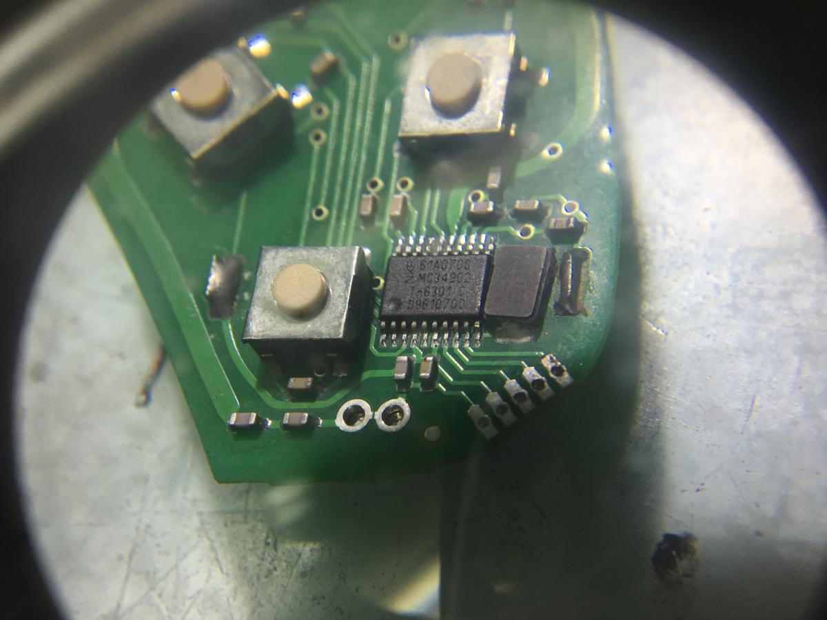

revik Опубликовано 16 апреля, 2019 Поделиться Опубликовано 16 апреля, 2019 В смысле? Китайский? Обнова самая свежая. На фото видна прошивка Прошивка последняя. Какая разница китай или нет? Прошивка одна ведь Ссылка на комментарий Поделиться на другие сайты Поделиться
def12 Опубликовано 16 апреля, 2019 Поделиться Опубликовано 16 апреля, 2019 Так чипы-то разные, в КД указан 7961 а у вас эмулятор чипа, попробуйте первый вариант. Ссылка на комментарий Поделиться на другие сайты Поделиться
Vitalli74 Опубликовано 16 апреля, 2019 Поделиться Опубликовано 16 апреля, 2019 Так оно и видно на фото, что там эмулятор чипа. Ссылка на комментарий Поделиться на другие сайты Поделиться
