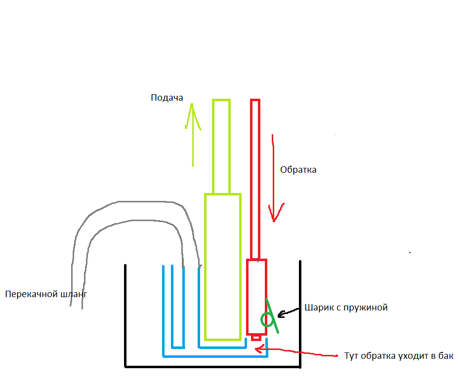

uhata Опубликовано 27 сентября, 2018 Поделиться Опубликовано 27 сентября, 2018 Добрый день! Помогите советом, каптива 2.2 дизель , должно ли оставаться давление в системе низкого давления? В ТИС написано включить насос с диагностического компа ,давление должно быть 415 - 535 кПа и оставаться на этом уровне в течении 5 минут. У меня давление сразу уходит в обратку. Если пережать обратку давление держится и даже можно накачать ,что манометр зашкаливает. Собственно вопрос, где клапан который сохраняет давление в обратке в баке или в ТНВД? ТНВД и форсунки отдавались на стенд ,поменяли электронный клапан на тнвд и сказали,что всё впорядке. Машина заводилась не сразу. После звонка в дизель-центр и рассказа про обратку,они взяли его повторно на проверку(я так понимаю это косвенно подтверждает ,что низкое давление удерживается ТНВД) .После повторной проверки,вердикт ТНВД в порядке. Теперь машина вообще не заводится. Если раньше давление с трудом ,но набирало 420 кПа и машина заводилась,то сейчас такое давление вообще не набирает. Подкачной насос снимал,в нём есть шарик с пластиной на обратке,но не понятно зачем, если дальше обратка минуя этот шарик идёт прямяком . Ссылка на комментарий Поделиться на другие сайты Поделиться

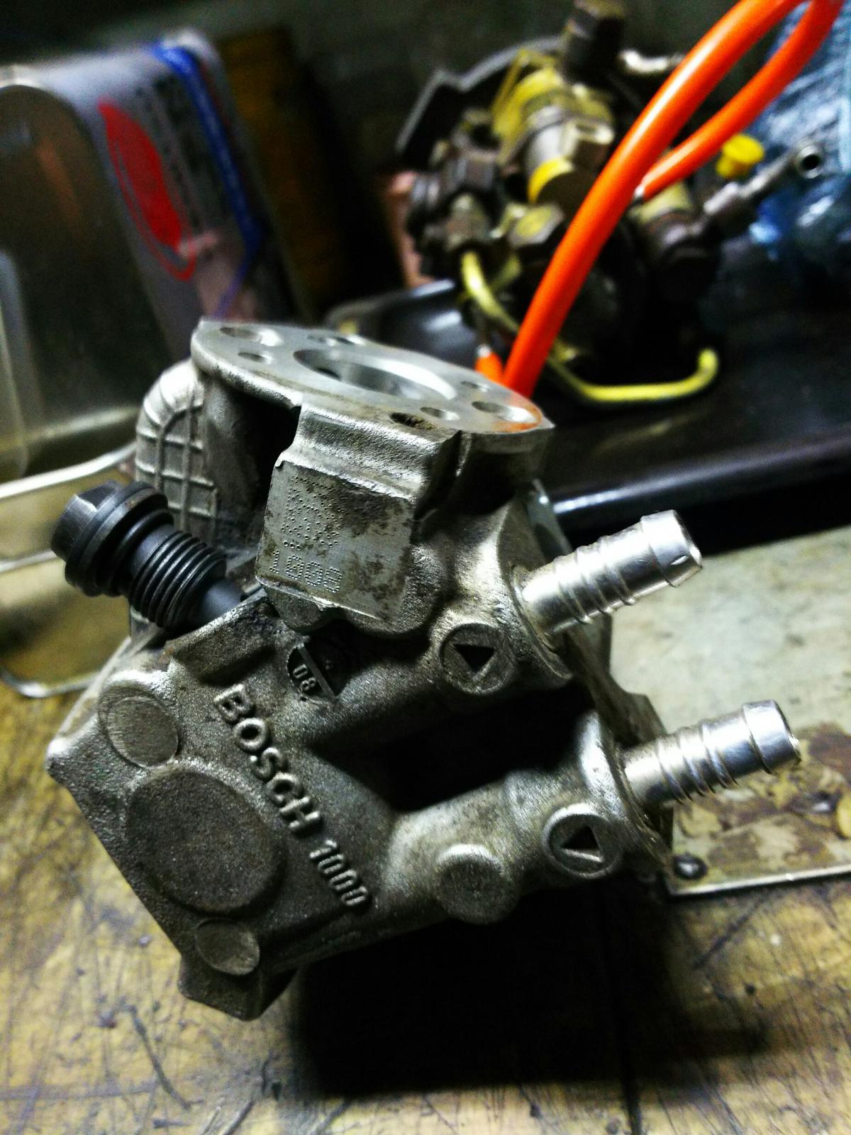

uhata Опубликовано 28 сентября, 2018 Автор Поделиться Опубликовано 28 сентября, 2018 Также, как и в бензинке . Подача , обратка и редукционный клапан. До подачи измеряли производительность подкачивающего насоса? Около 4-5 бар должно быть. Манометр установлен возле ТНВД в разрыв подачи через переходники ,когда давление переваливало за 420 кПа,машина заводилась. Если пережать обратку насос качает так, что манометр зашкаливает,причём на не заведённом двигателе,а просто постоянно подкачивая насос компьютером или напрямую перемкнув реле насоса(на заведённой с пережатой обраткой срывает шланги). Думаю с производительностью насоса проблем нету. Фото которое Вы скинули это я так понимаю не от каптивы? У меня установлена система делфи (могу ошибаться завтра гляну если это нужно) Такого клапана как на фото у меня нету. Ссылка на комментарий Поделиться на другие сайты Поделиться
Олег Мастер Опубликовано 28 сентября, 2018 Поделиться Опубликовано 28 сентября, 2018 Этот? Ссылка на комментарий Поделиться на другие сайты Поделиться
Олег Мастер Опубликовано 28 сентября, 2018 Поделиться Опубликовано 28 сентября, 2018 Вот еще. Ссылка на комментарий Поделиться на другие сайты Поделиться
autoleha-sto Опубликовано 28 сентября, 2018 Поделиться Опубликовано 28 сентября, 2018 В топливном фильтре нет клапана(шарика) на обратке ,было такое на санг йонге кайроне обратный клапан в фильтре не держал давление падало ))) Ссылка на комментарий Поделиться на другие сайты Поделиться

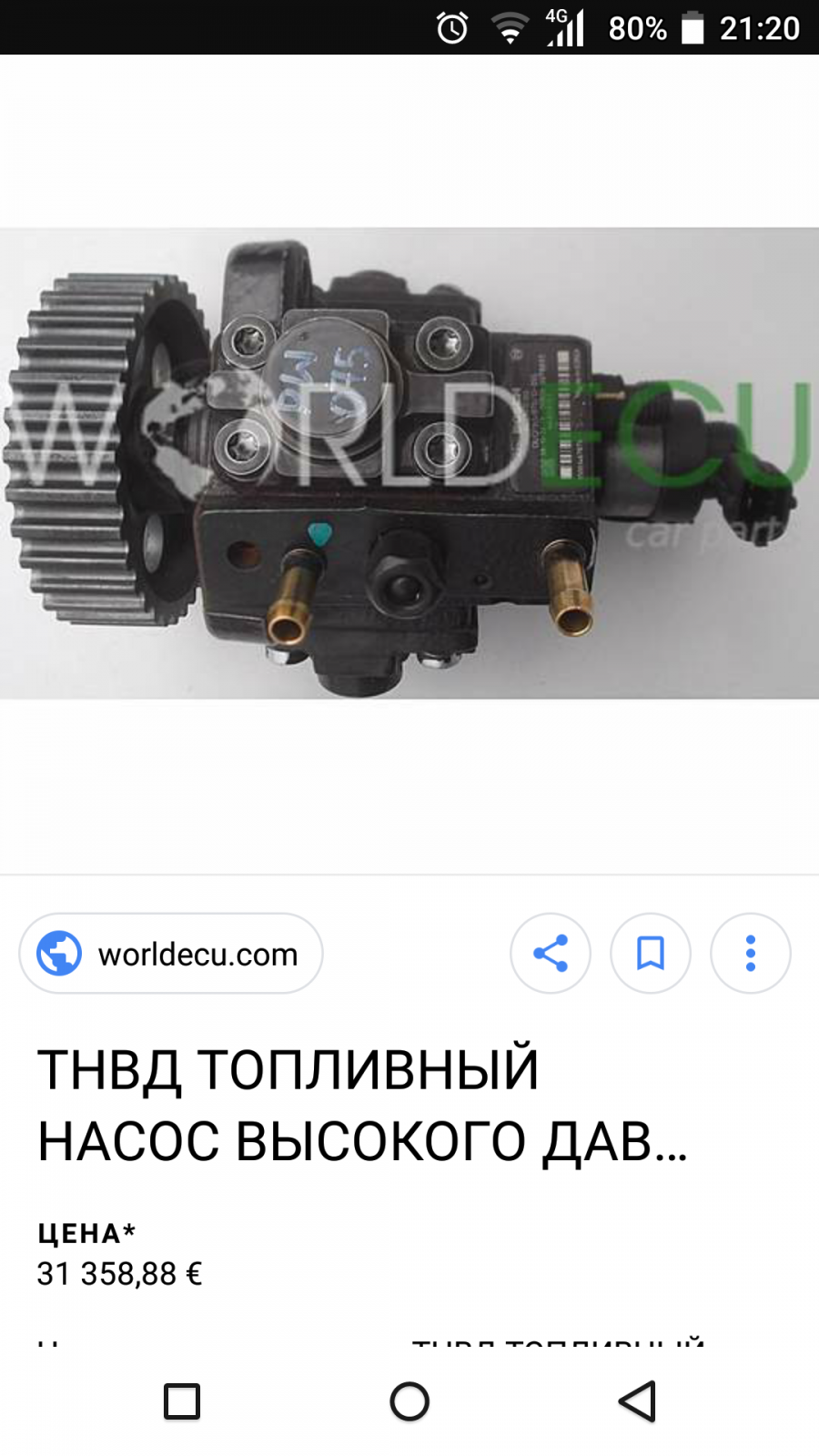

dr.rimz Опубликовано 28 сентября, 2018 Поделиться Опубликовано 28 сентября, 2018 Фото тнвд с разных сторон можно? Ссылка на комментарий Поделиться на другие сайты Поделиться

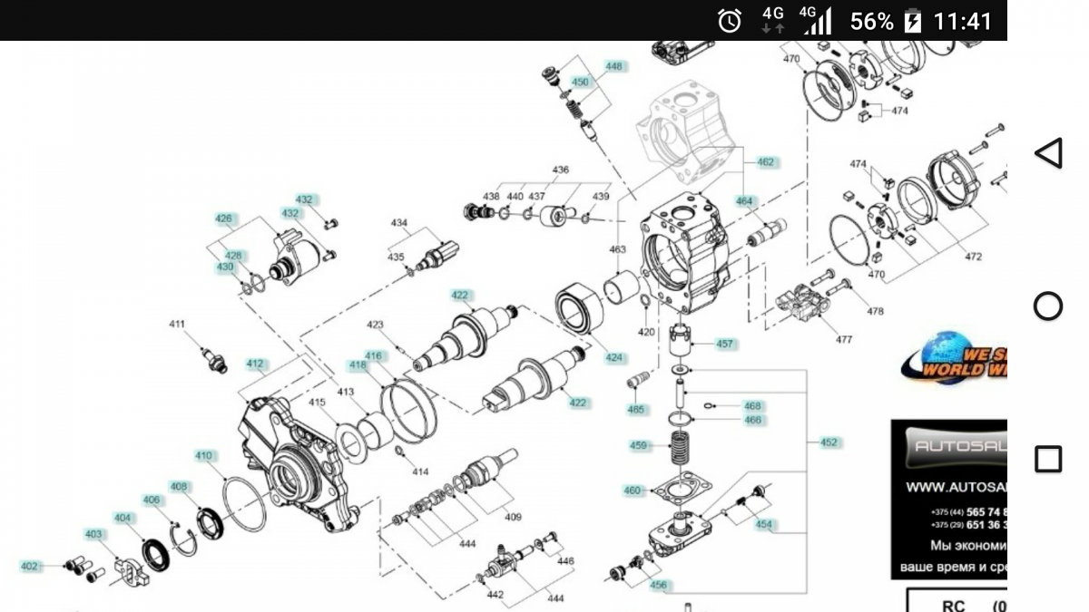

uhata Опубликовано 29 сентября, 2018 Автор Поделиться Опубликовано 29 сентября, 2018 (изменено) Фото тнвд с разных сторон можно? Фото к сожалению не подумал сделать когда был снят ТНВД. Вот его номер в интернете фото с разных сторон есть 28318240 и 25187376 Регулятор который там стоит меняли при проверке на стенде. Он скидывает высокое давление в обратку ,но не похоже, что он регулирует низкое давление. Изменено 29 сентября, 2018 пользователем uhata Ссылка на комментарий Поделиться на другие сайты Поделиться

Олег Мастер Опубликовано 29 сентября, 2018 Поделиться Опубликовано 29 сентября, 2018 (изменено) Если номер указали верно, то 448 -это номер редукционного клапана в ТНВД. Изменено 29 сентября, 2018 пользователем Олег Мастер Ссылка на комментарий Поделиться на другие сайты Поделиться
