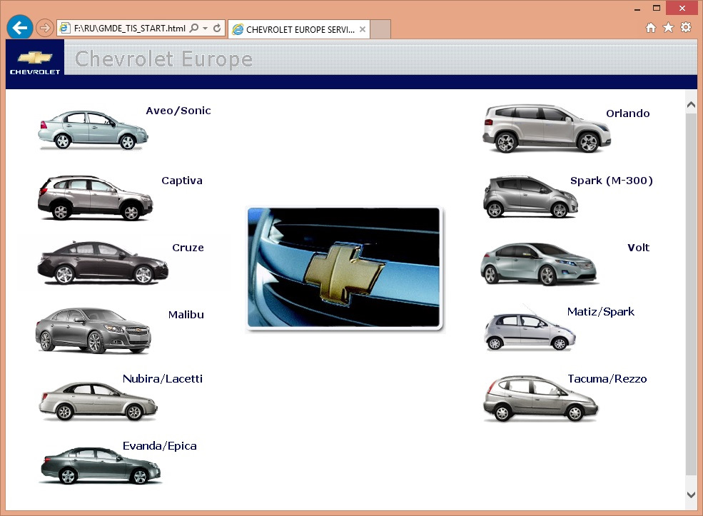

Я бы смело приговорил насос в баке,если бы в TIS  не было написано,что давление должно держаться как минимум 5 минут...

Где Вы в тисе нашли , что низкое давление должно держатся 5 минут? Как правило , клапан ZME в состоянии покоя открыт и когда мы глушим авто, то и ZME и DRV открываются и сливают горючку. Тоесть горючка там есть, только давления никакого. Вы случаем не про бензиновый двигатель читаете?

ТИС у меня такой ,и в нём написано про то что держаться должно давление,возможно составители и перепутали с бензиновым,но я читаю имено как написано про дизель
Где вы в тисе нашли,что в обратке с насоса вообще давление должно быть? Обратку насоса зачем подпирать?
