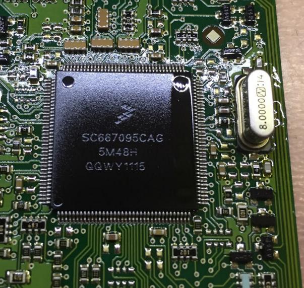

6508560170 Опубликовано 28 сентября, 2018 Поделиться Опубликовано 28 сентября, 2018 такой камушек Ссылка на комментарий Поделиться на другие сайты Поделиться
K1nd3r Опубликовано 28 сентября, 2018 Поделиться Опубликовано 28 сентября, 2018 100% 1n35h Ссылка на комментарий Поделиться на другие сайты Поделиться
6508560170 Опубликовано 28 сентября, 2018 Поделиться Опубликовано 28 сентября, 2018 (изменено) да,2015 год Изменено 28 сентября, 2018 пользователем 6508560170 Ссылка на комментарий Поделиться на другие сайты Поделиться

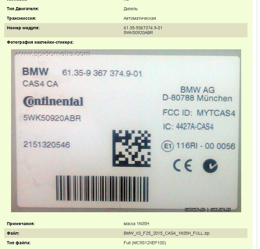

shkatik Опубликовано 21 октября, 2018 Поделиться Опубликовано 21 октября, 2018 На столе такая же лежит от Х3 2015 года, микра 35160WT, стирать нечем, эмулятор вешать Ссылка на комментарий Поделиться на другие сайты Поделиться
drugan Опубликовано 21 октября, 2018 Поделиться Опубликовано 21 октября, 2018 Эмулятор вешать чтобы с Каса не тянул, щит по любому делать Ссылка на комментарий Поделиться на другие сайты Поделиться
zubr Опубликовано 21 октября, 2018 Поделиться Опубликовано 21 октября, 2018 Эмулятор вешать чтобы с Каса не тянул, щит по любому делать он про эмулятор 35160WT спрашивает, так как не может стереть инкремент, а не про can-фильтр. На столе такая же лежит от Х3 2015 года, микра 35160WT, стирать нечем, эмулятор вешать если хочешь чтобы сделалась панель придется повесить Ссылка на комментарий Поделиться на другие сайты Поделиться
rakul7 Опубликовано 22 октября, 2018 Поделиться Опубликовано 22 октября, 2018 Эмулятор вешать чтобы с Каса не тянул, щит по любому делать Вы чем делаете 35160wt????? отпадут дурные вопросы! Ссылка на комментарий Поделиться на другие сайты Поделиться
