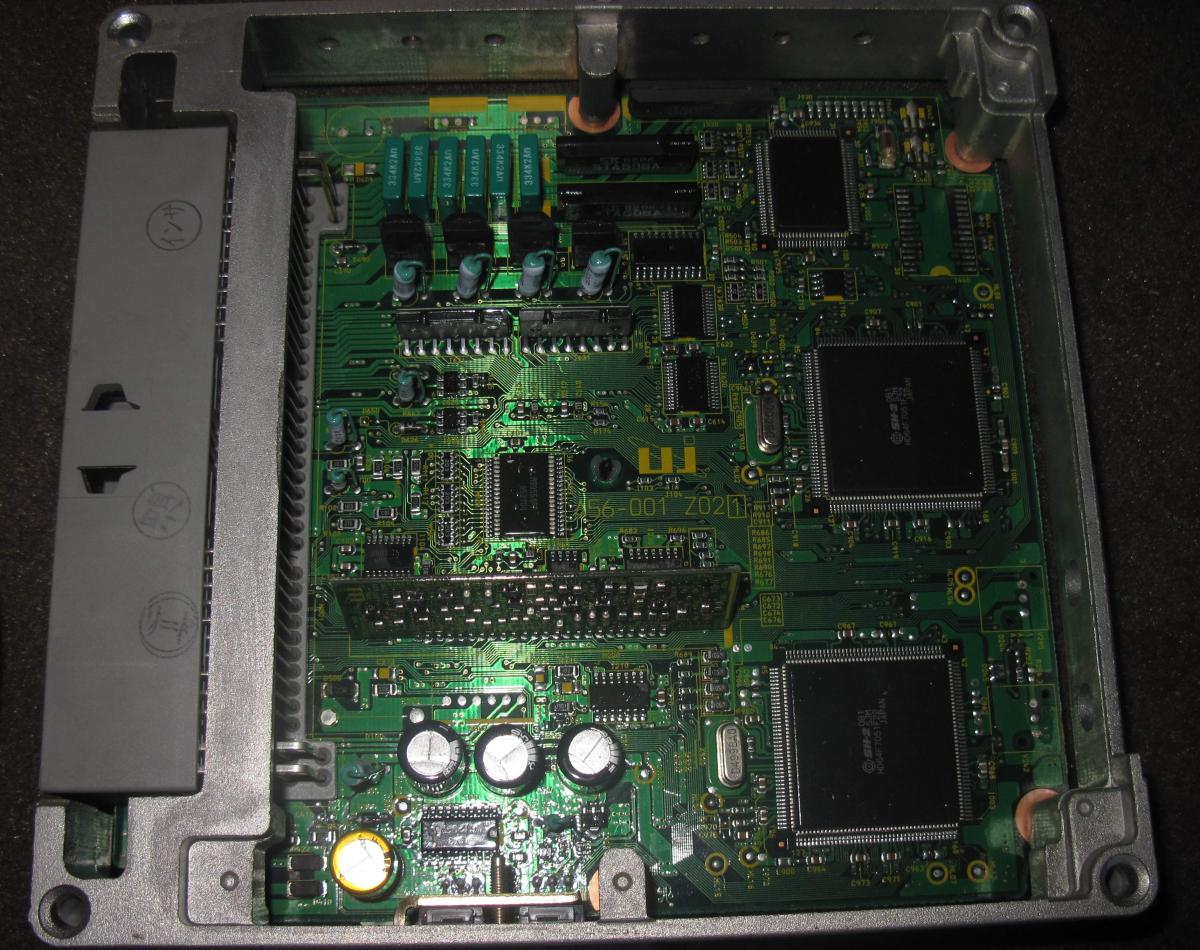

Может кто сталкивался можно ли прошить модулем ниссан клайн этот эбу?
Внутри 2 процессора HD64F7051F22
Определяется как MCU 705101N. Но производитель говорит что 2х процессорные не пишутся.
Буду благодарен любому ответу.

Схему я не смотрел. Но реально 2 абсолютно одинаковых проца. Европеец.
Суть проблемы в следующем. Человеку поставили диагноз, что прошивка не правильная. Из за того что висят в системе ошибка по ЕГР и по2й лямбде. Отсекает обороты на 2800 и больше не поднимаются обороты. Диагностировался он в другом месте. Отправили прошивать. Вот и встал вопрос о модуле.  Экуфлешер говорит что 2х процессорные не поддерживает модуль, хотя ребята пишут что никогда не вдавались в подробности но максимы пишутся и читаются наура. Единственная машина приехала и жаль будет ели модуль за такие деньги взять а он не возьмет машину вот и спрашиваю мнение бывалых чип-тюнеров.

Нашел фото в нете. Этого блока.

В косе нет пинов на ЭБУ на ЕГР. Компьютер с разбора, менянный. В компе 2 проца соответственно не прошивается.
Как только фиксируется ошибка P0403 сразу включается отсечка по оборотам до 2800. Удаляешь эту ошибку снова газует до талого. Навешу проводку с клапаном проверю так.
Хотелось бы конечно решить проблему с помощью софта, но так как нет вариантов то только или замена компа на соответствующий, либо навесить ЕГР.
ЭБУ должен стоять от араба и скорее всего эта машина араб. Потому как в схемах и европейца и амеикоса ЕГР есть.

4 реле придется вешать. Потому что 4 катушки. ЕГР 6 проводной. Навешаю ЕГР еслли только теперь контроль мо МАПу не будет мозги сносить.
