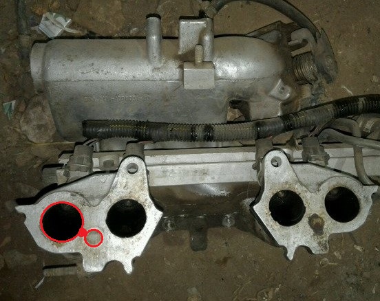

Вообщем новые непонятки с машиной...оказалось что первый цилиндр не работает на холодную а как чуть прогреется начинает схватывать и запускается.. если запустился то уже работает или погазовать секунд 5 надо..... компрессия в цилиндре 12.4...на холодную.
грешил на свечи провода. перекидывал ничего не меняется...форсунки новые.. уже думал клапан зажат или прогорел но ведь на холодную есть компрессия...люди и с 10 ездят....а тут такое...питание форсунки прозванивал обрывов нет...неужели новая форсунка моросит?

вообщем приключения с 1 цилиндром не окончены)))  выявлял выявлял от чего же на холодную он не работает и открутил крышку расширительного бачка на ночь....и чудо..утром все цилиндры заработали....выходит антифриз попадает в 1 цилиндр так как в системе охлаждения всегда есть давление (крышка новая) за ночь видимо натекает ...ну все думаю прокладку гбц пробило...
но тут меня взяли сомнения...так как в расширительном бачке не было пузырьков при перегазовке.. сам антифриз не уходит, выхлоп не дымит...да и уровень жидкости не сильно менялся после прогрева...решил пару дней поездить с презервативом вместо крышки....ведь если он затекает через прокладку гбц то и газы должны прорываться....и презерватив надуется)))  но вот беда...он надувется ровно на объем увеличивающегося от нагрева антифриза...что на холодном что на горячем...
И тут возникла мысль откуда он может еще попадать...и что то подозрения пали на прокладку впускного коллектора....там же рядом есть канал подогрева коллектора...
Вопрос такой возможно ли такое что при длительной стоянке через прокладку затекает антифриз под давлением в системе  в впускной коллектор  а по мере прогрева зазор уменьшается и течи нет?

нет не уходит..по крайней мере визуально за 3 месяца не доливал.. так и пузырьков завоздушивания нет , не может же он в одну сторону течь..тем более давление в цилиндре во много раз больше чем в системе..я почему думаю на прокладку впуска...утром цилиндр не работал...надо было прогазовать что бы начал...сначала грешил на форсунку но теперь думаю может протекает на впускной клапан намокает шляпка клапана а впуск одновременный и большая часть топлива остается на шляпке клапана из за этого пока клапан не просушиться топливо нормально не попадает.....

а вот еще забыл...На работе на холодную ставил в вмт и 10 атм подавал в цилиндр...Пузырьки хотел увидеть...Или уровень что бы поднялся..Ни вкакую...Мистика..
