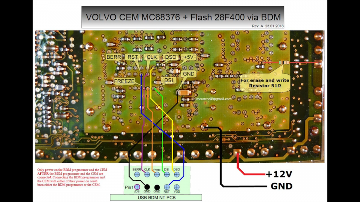

052 Опубликовано 10 октября, 2018 Поделиться Опубликовано 10 октября, 2018 (изменено) Такие Флэши, наверное надо в моторник какой нибудь старый дубовый впаивать, типа ме7.5 с С167 и в бсл читать -писать.Или в се таки по бдм прямо по точкам? Изменено 10 октября, 2018 пользователем 052 Ссылка на комментарий Поделиться на другие сайты Поделиться
xfarid Опубликовано 10 октября, 2018 Поделиться Опубликовано 10 октября, 2018 Имею такой прогер,читает пишет по БДМ Ссылка на комментарий Поделиться на другие сайты Поделиться
