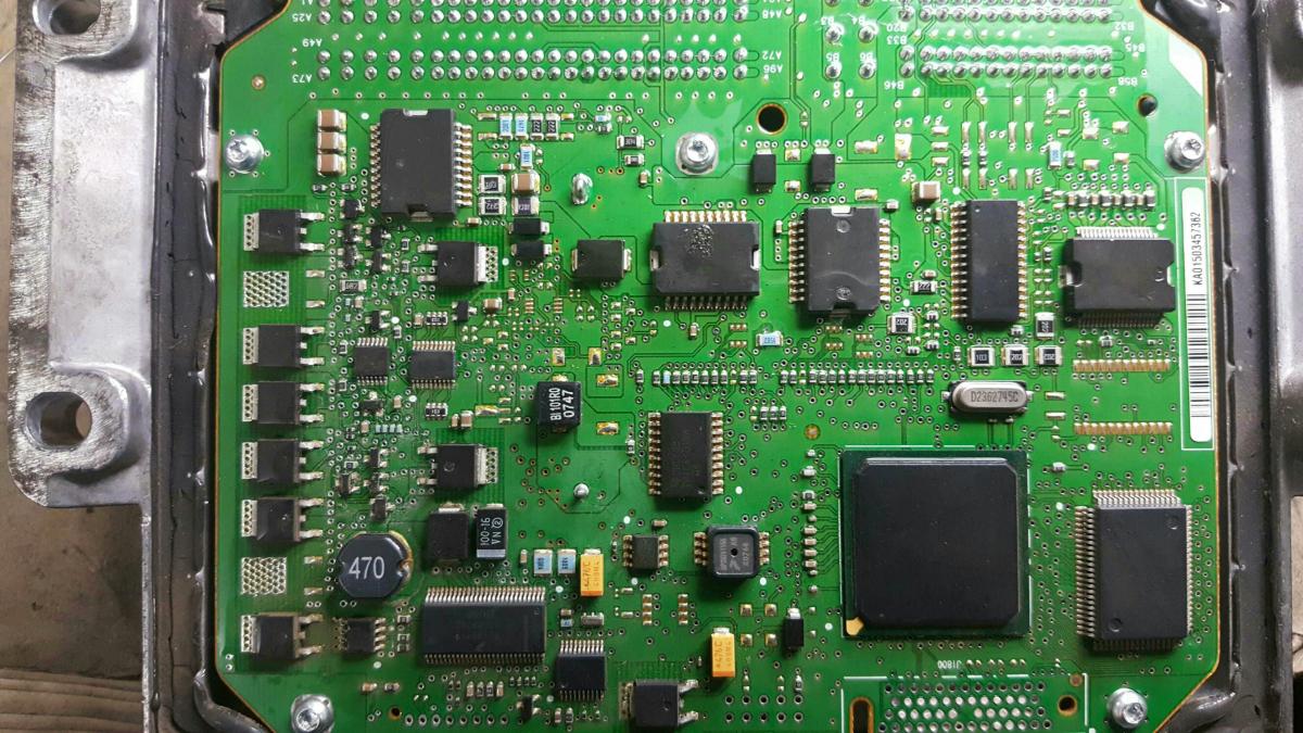

alexiinter1964 Опубликовано 19 октября, 2018 Поделиться Опубликовано 19 октября, 2018 Посмотрел вот тебе фото такого же с убитым драйвером форсунок. Игра найди отличия, может в этом собака порылась. Ссылка на комментарий Поделиться на другие сайты Поделиться
дмитрий46 Опубликовано 20 октября, 2018 Автор Поделиться Опубликовано 20 октября, 2018 Посмотрел вот тебе фото такого же с убитым драйвером форсунок. Игра найди отличия, может в этом собака порылась. нет драйвер целый авто работает. ошибка мультикалибровки после прошивки диллерским DSM. может попробуешь считать его ? нужно клона делать заодно если получиться схему подключения зарисуй может правдо что не так подключаю Ссылка на комментарий Поделиться на другие сайты Поделиться
alexiinter1964 Опубликовано 20 октября, 2018 Поделиться Опубликовано 20 октября, 2018 Да это блок давно починен и уехал, на твоём заметил разница в установке резистора и кондёра слева от проца , а разъём штатно как в хэлпе по ВDM тобишь зеркально. Ссылка на комментарий Поделиться на другие сайты Поделиться
