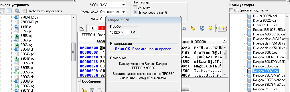

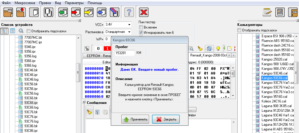

Вот твой пробег
Переставь байты  у тебя нормальный дамп
канго 153281км. с66.bin

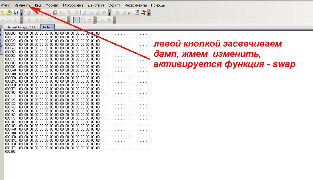

что за микра такая...а если мазда? вот скрин -свап в упе
Спасибо увидел, вчера смотрел, окно было неактивно и не обратил внимание.
