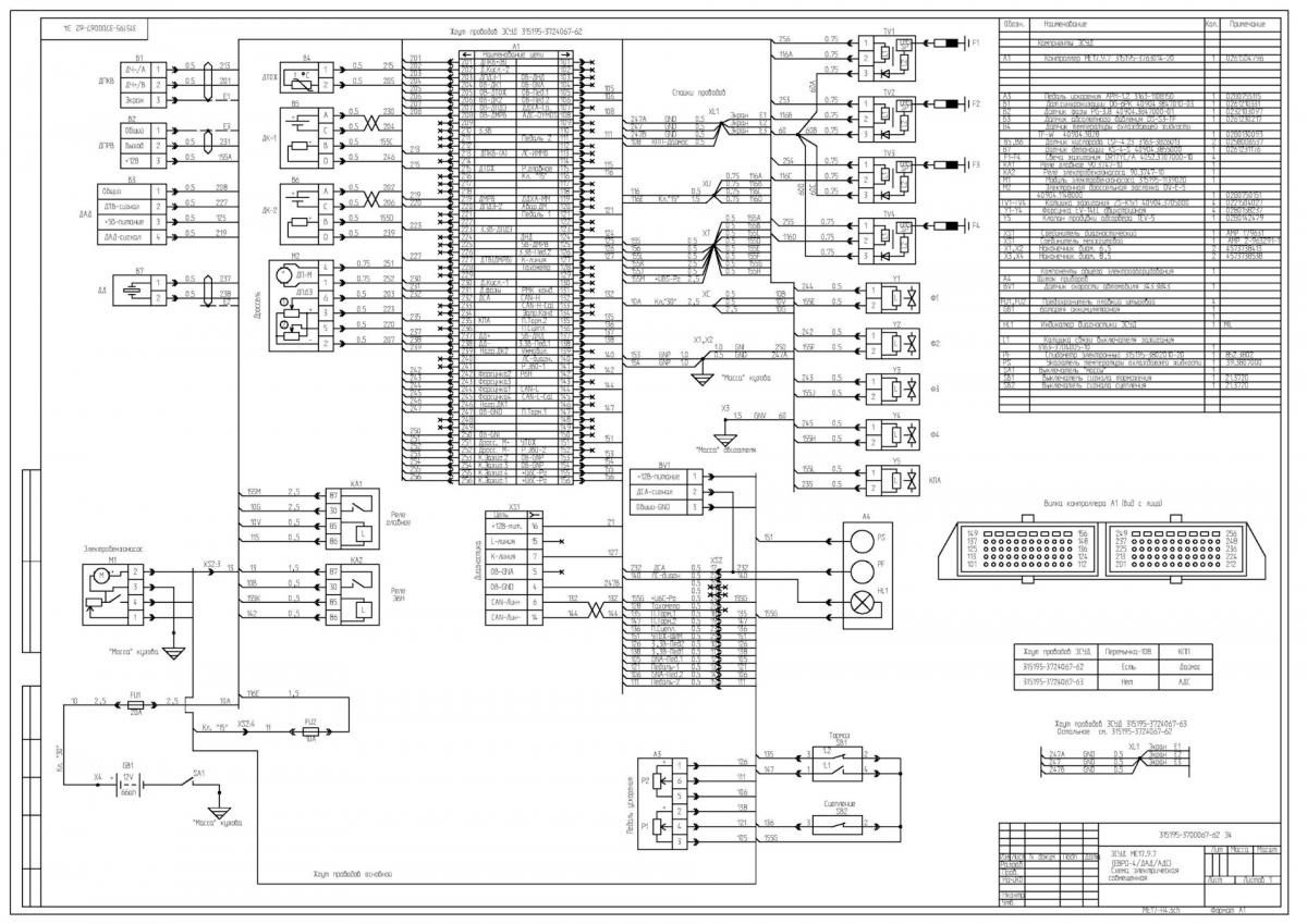

Пин 141-управление Реле ВСО 1.Пин 152-управление Реле ВСО 2.
Эта схема не от "буханки" В новой проводке в колодке подключения к эбу пины 141 и 152 не задействованы , они пустые .  Я и сам надеюсь , что управление есть и потерта в прошивке лишь маска ошибок по вентиляторам .
