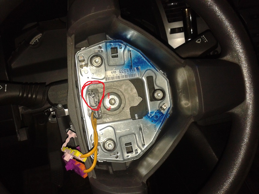

ollg Опубликовано 21 октября, 2018 Поделиться Опубликовано 21 октября, 2018 (изменено) Все добра. Не работает сигнал на свеже с рук купленном авто. Сняв подушку обнаружил ..ничего (см.фото). Может кто располагает информацией распиновки разъема (обведен красным маркером). Изменено 21 октября, 2018 пользователем ollg Ссылка на комментарий Поделиться на другие сайты Поделиться

o.bender59 Опубликовано 21 октября, 2018 Поделиться Опубликовано 21 октября, 2018 Если CIM исправен то при замыкании плоской отверткой двух контактов с краю будет гудок,если замкнутся другие контакты ничего страшного не произойдет.По хорошему TIS2000 в помощь. Ссылка на комментарий Поделиться на другие сайты Поделиться
ollg Опубликовано 21 октября, 2018 Автор Поделиться Опубликовано 21 октября, 2018 (изменено) Ну во первых там нет "массы" на том свободном разъеме, а вторых нужен пин самого "сигнала" он идет на плату и один вывод мелкого реле -то что и есть реле зв.сигнала управляется smd транзисторами и пр."мелочью" так что без разбора тыркаться что то не очень правильно что ли... Если CIM исправен то при замыкании плоской отверткой двух контактов с краю будет гудок,если замкнутся другие контакты ничего страшного не произойдет.По хорошему TIS2000 в помощь. Т.е нижние контакты , те что ближе к разъему airbag? Изменено 21 октября, 2018 пользователем ollg Ссылка на комментарий Поделиться на другие сайты Поделиться

aliksen Опубликовано 21 октября, 2018 Поделиться Опубликовано 21 октября, 2018 5, 6 контакт Ссылка на комментарий Поделиться на другие сайты Поделиться

ollg Опубликовано 22 октября, 2018 Автор Поделиться Опубликовано 22 октября, 2018 (изменено) 5, 6 контакт Дошли руки...Так и есть ,спасибо! Изменено 22 октября, 2018 пользователем ollg Ссылка на комментарий Поделиться на другие сайты Поделиться
