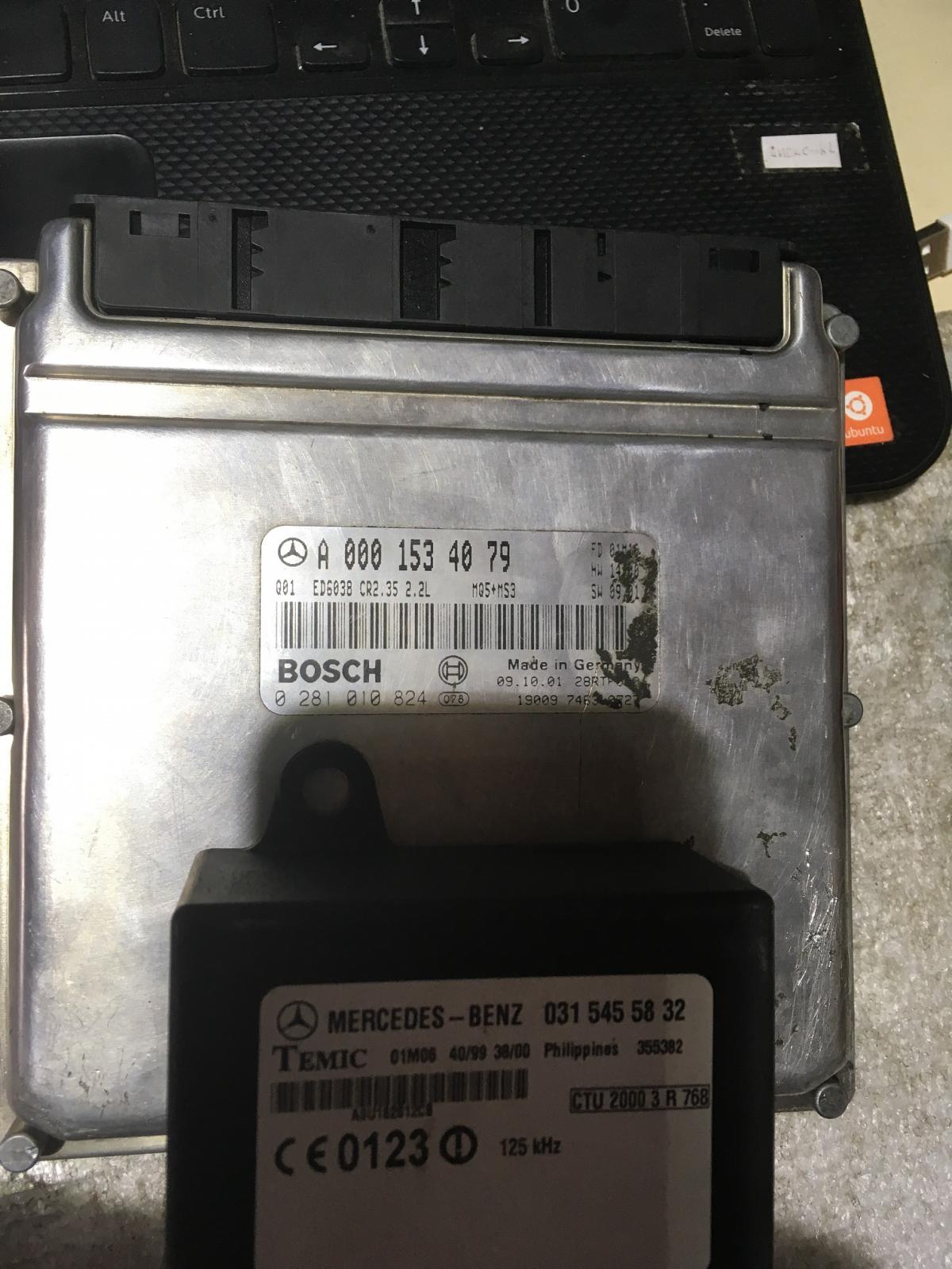

Привет всем.
Парни у кого есть рабочая пара на иммобилайзер Mercedes Sprinter CR2.
Желательно пара на эбу и на иммо еепром и флеш.
Машину притащили после не удавшегося прописывания ключей, авто труп.
Есть подозрения что в епромах всё по херели
вот шильдики с контроллера и иммо,а также всё что вычитал может кто глянет на правильность,
если есть предложения то предлагайте
95p08.rarеепром с моторного
68hc08az32 иммо.bin еепром с блока иммо
p\sЗабыл сказать, при чтении флеш 68hc08az32 с блока иммо , читаются одни 00, а не последовательность повторяющихся символов.и иммо не выходит на связь

Привет всем.
attachicon.gif95p08.rarеепром с моторного
attachicon.gif68hc08az32 иммо.bin еепром с блока иммо

Привет всем.
