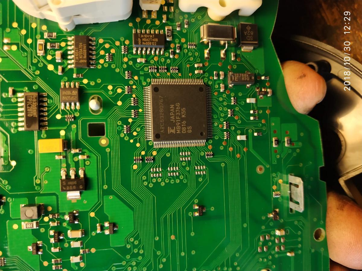

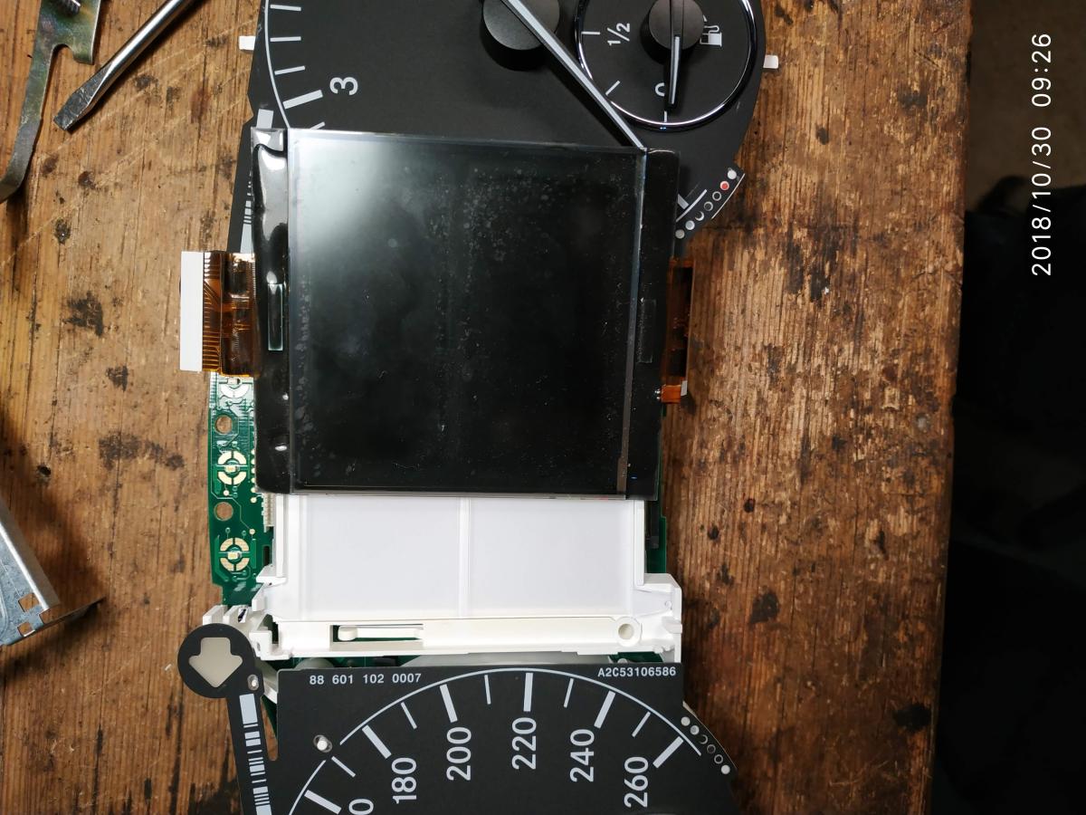

Гость Опубликовано 30 октября, 2018 Поделиться Опубликовано 30 октября, 2018 Разобрал, посмотрел. Самое простое-купить донора, и перекинуть экраны. Но есть сомнение в том, что проблема в экране! Поэтому : если менять полностью приборку, то соответственно надо обнулить и привязать, если есть стар, могу помочь с привязкой и сц Стар есть. Какое ПО требуется для привязки? БУ приборку привязать можно? Если да, то какие требования при покупке? В евроавто есть и в милях и в км. Цена 6000и 12000 соответственно. Если купить и перекинуть проц с еепром-то по идее должно прокатить? Ссылка на комментарий Поделиться на другие сайты Поделиться
zubr Опубликовано 31 октября, 2018 Поделиться Опубликовано 31 октября, 2018 Разобрал, посмотрел. Самое простое-купить донора, и перекинуть экраны. Но есть сомнение в том, что проблема в экране! были щитки (R251 и GL164) с такими проблемами - менял экран. Ссылка на комментарий Поделиться на другие сайты Поделиться
hodotaev89 Опубликовано 31 октября, 2018 Поделиться Опубликовано 31 октября, 2018 Разобрал, посмотрел. Самое простое-купить донора, и перекинуть экраны. Но есть сомнение в том, что проблема в экране! Поэтому : Стар есть. Какое ПО требуется для привязки? БУ приборку привязать можно? Если да, то какие требования при покупке? В евроавто есть и в милях и в км. Цена 6000и 12000 соответственно. Если купить и перекинуть проц с еепром-то по идее должно прокатить? Я делал даже не старом, а одним из известных мультимарочников бу привязать можно, делаешь новой и привязываешь, но перед этим конфигурацию вычитываешь из старой, чтобы вбить в донора именно на этот кузов не делал, но на других кузовах главное чтобы в поколение попало, дорест и рест могут быть проблемы Ссылка на комментарий Поделиться на другие сайты Поделиться
