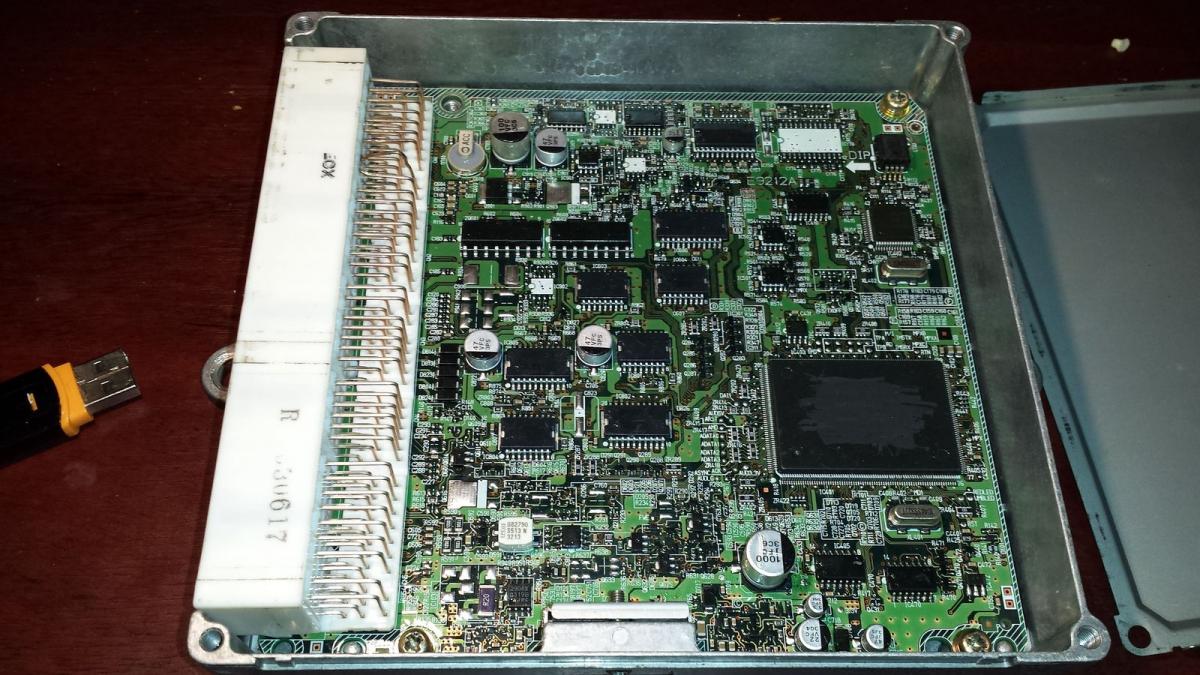

dix13reg Опубликовано 31 октября, 2018 Поделиться Опубликовано 31 октября, 2018 Accord 7 поколения 2.0 мт, ребят, подскажите как сделать Иммо офф, а то трабл с ним, зелёный ключик то появиться в полнакала на 2 или 1 сек, то не появляется вообще. Да и все в старых традициях, не горит чек и акб. Слышал эпромку достаточно обнулить, а какую?))) Ссылка на комментарий Поделиться на другие сайты Поделиться
svek54 Опубликовано 31 октября, 2018 Поделиться Опубликовано 31 октября, 2018 93-тию, вcю FFFF забей и машина запустится. Ссылка на комментарий Поделиться на другие сайты Поделиться
dacent Опубликовано 1 ноября, 2018 Поделиться Опубликовано 1 ноября, 2018 (изменено) 93-ю во всех блоках Изменено 1 ноября, 2018 пользователем dacent Ссылка на комментарий Поделиться на другие сайты Поделиться
dix13reg Опубликовано 1 ноября, 2018 Автор Поделиться Опубликовано 1 ноября, 2018 В 31.10.2018 в 21:53, svek54 сказал: 93-тию, вcю FFFF забей и машина запустится. Реч идёт про эпромку в этом блоке,я правильно понимаю? Ссылка на комментарий Поделиться на другие сайты Поделиться
