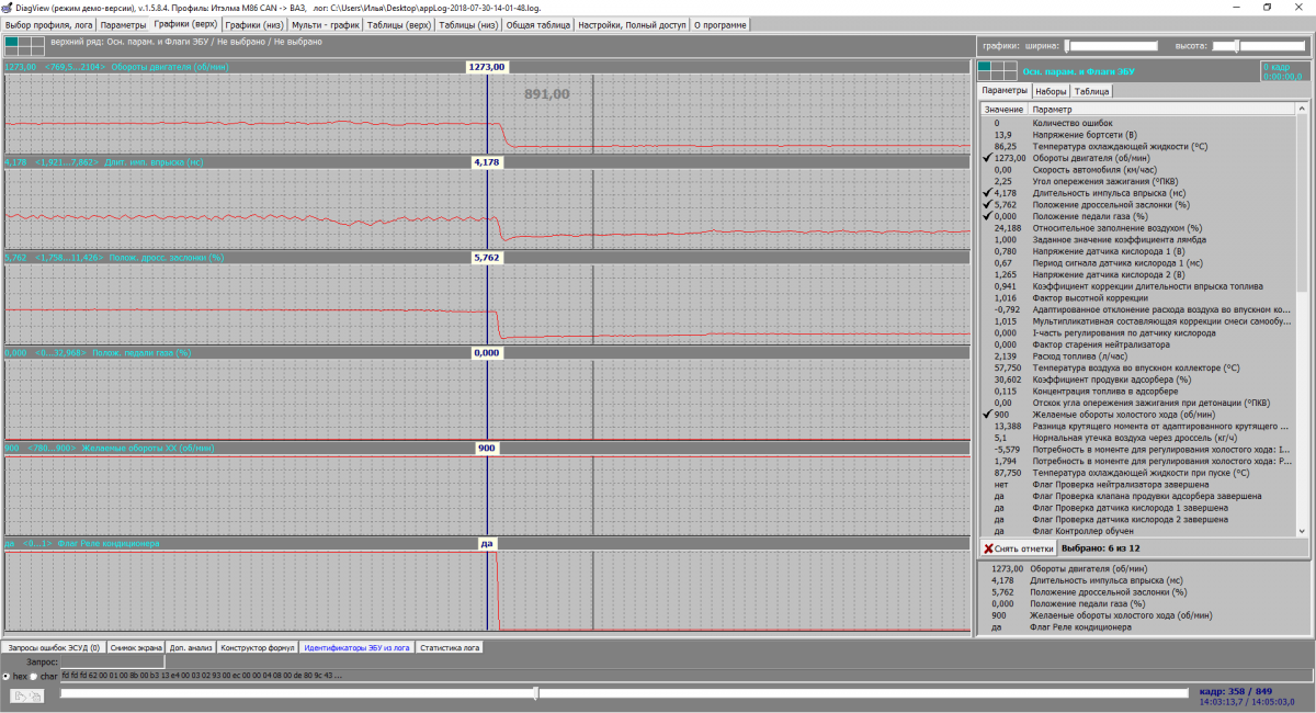

Brent Опубликовано 3 ноября, 2018 Поделиться Опубликовано 3 ноября, 2018 (изменено) Приветствую!Проблема следующая: -высокие обороты(1100-1200 об/мин) ХХ только при включенном кондиционере. Проверено: -давление в системе кондиционирования -фазы ГРМ -система впуска на предмет подсоса воздуха -почищена ДЗ appLog-2018-07-30-14-01-48.rar Изменено 3 ноября, 2018 пользователем Brent Ссылка на комментарий Поделиться на другие сайты Поделиться

Brent Опубликовано 3 ноября, 2018 Автор Поделиться Опубликовано 3 ноября, 2018 (изменено) Лягуха на сцеплении работает али померла , клапан абсорбера тоже неясно. Сбрось адаптации и смотри заново. Лягушки сцепления нет, коробка - робот. Адаптации сбрасывались и ЭБУ двигателя прошивался, ничего не меняется. Хотя нет, не так... После сброса/прошивки некоторое время ~5 минут обороты ХХ держатся 900-1000, после снова поползли к 1100-1200. Изменено 3 ноября, 2018 пользователем Brent Ссылка на комментарий Поделиться на другие сайты Поделиться
