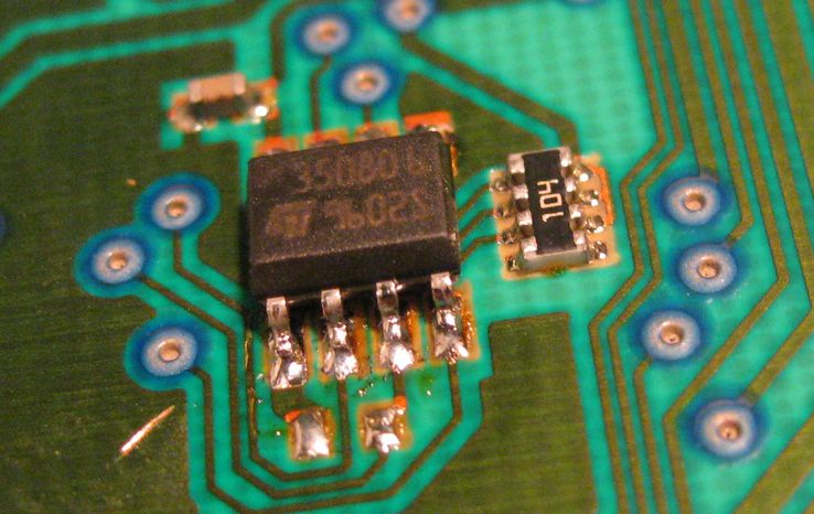

autodamp Опубликовано 8 декабря, 2010 Опубликовано 8 декабря, 2010 В 08.12.2010 в 09:52, oleg358 сказал: Car type: Opel Astra G VDO-Siemens - M95080v6 - 2005-2006 years The mileage is stored in the next lines: 0000: 03 83 03 83 03 83 03 83 03 83 03 83 03 83 03 83 where the next bytes: 03 83 - is a mileage На заборе то же много чего пишут.... Не надо так слепо доверять Тахософту. Нет там 95080, боле того скажу по секрету: такой м/с (M95080v6) вообще не существует... Что бы не было более вопросов и длинной дискуссии по пустому вопросу, фото прикладываю
oleg358 Опубликовано 10 декабря, 2010 Опубликовано 10 декабря, 2010 Точно Серега сказал! Облазил весь инет, действительно нет M95080v6.
