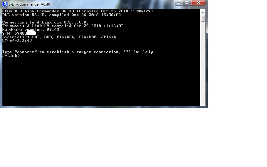

Вальдемар2 Опубликовано 7 ноября, 2018 Поделиться Опубликовано 7 ноября, 2018 Скачал с оф сайта последнюю версию программы 640 появилась данная ошибка. Откатился на старую 510 версию та же ошибка. Серийный номер в обоих случаях отображает. Может кто сталкивался? Ссылка на комментарий Поделиться на другие сайты Поделиться
alexiinter1964 Опубликовано 8 ноября, 2018 Поделиться Опубликовано 8 ноября, 2018 A Vtref почему 0 должно быть 3.3 . С платы не идёт? Ссылка на комментарий Поделиться на другие сайты Поделиться
Вальдемар2 Опубликовано 10 ноября, 2018 Автор Поделиться Опубликовано 10 ноября, 2018 Все верно не было питания на подключаемое устройство. С завода не установили перемычку подачи питания. Спасибо! Еще вопрос обновлятся ли у кого с официального совта?(внутри 32f205rgt6) При попытке обновления зависает жму отменить обновление и работаю дальше. Ссылка на комментарий Поделиться на другие сайты Поделиться
