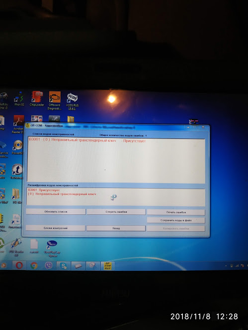

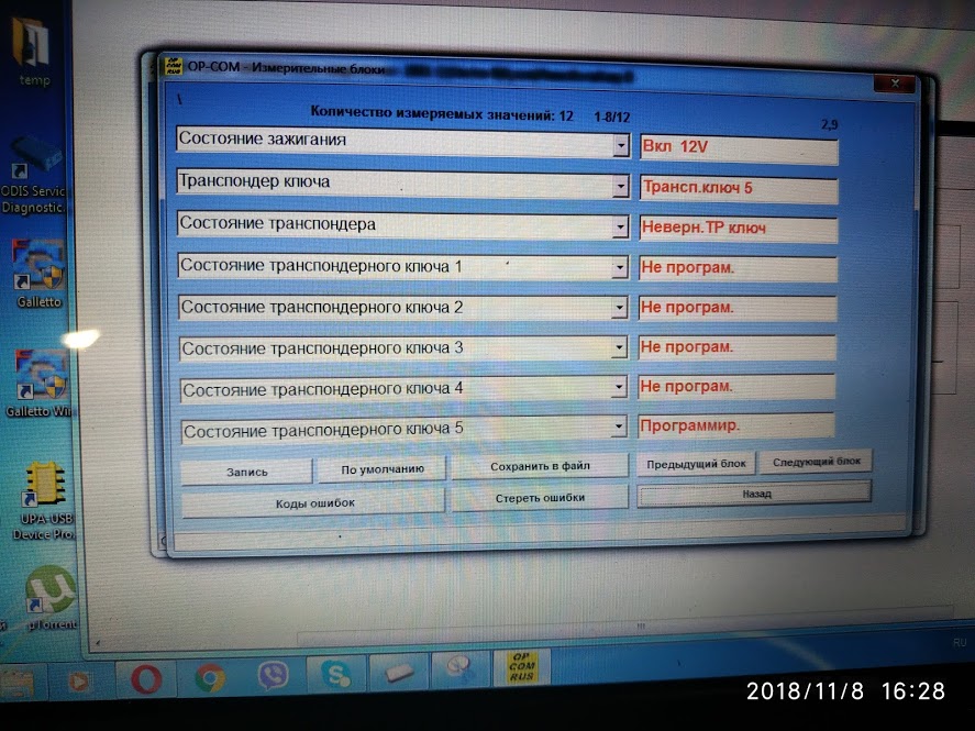

Гость Опубликовано 9 ноября, 2018 Поделиться Опубликовано 9 ноября, 2018 После ремонта заморгала лампа-неверный ключ в ошибках. Вытащил пин с моторного, сделал сброс блока-сделал синхронизацию. Лампа погасла, ошибок нет. После повторного включения зажигания все повторяется! Неверный ключ в иммо и моторном. Пробовал другой чип, правда не новый, со старого ключа. Что не так делаю? Ссылка на комментарий Поделиться на другие сайты Поделиться

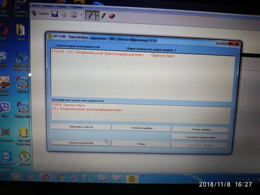

AleXandr Опубликовано 9 ноября, 2018 Поделиться Опубликовано 9 ноября, 2018 Всё так.Пока будет неверный ТР на 4 скрине,авто не заведётся. Может накачка, может само иммо. Ссылка на комментарий Поделиться на другие сайты Поделиться
Гость Опубликовано 9 ноября, 2018 Поделиться Опубликовано 9 ноября, 2018 Накачка в порядке-смотрел осцилом. Да и процесс прописывания ключа так же проходит. Попробую TMS переписать... Ссылка на комментарий Поделиться на другие сайты Поделиться

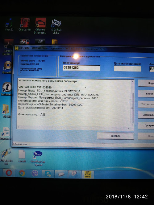

vovako Опубликовано 12 ноября, 2018 Поделиться Опубликовано 12 ноября, 2018 Самый главный скрин в данном случае - отвечает ли моторный на запрос иммо - не выложен... Ссылка на комментарий Поделиться на другие сайты Поделиться
