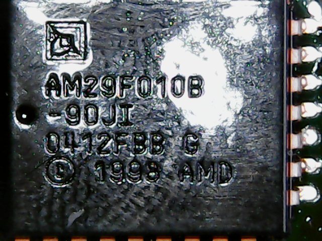

Вот его флешка.
Пробовал по разному, результат - нифига.
И ноги перемыкал и питание (-) 10 раз выключал.
Ответ один : нет ответа контроллера. А диагностика (в комбике) работает.

Может проще сдуть флешь и сунуть в прогер? А то как-то все криво получается...

Вот его флешка.

Прозвони по схеме 47 пин он идет через резистор на проц Это разрешение программирования И второй вариант найди другую микруху флеш (они стоят в микасах) и впаяй их на разборках должно быть куча
