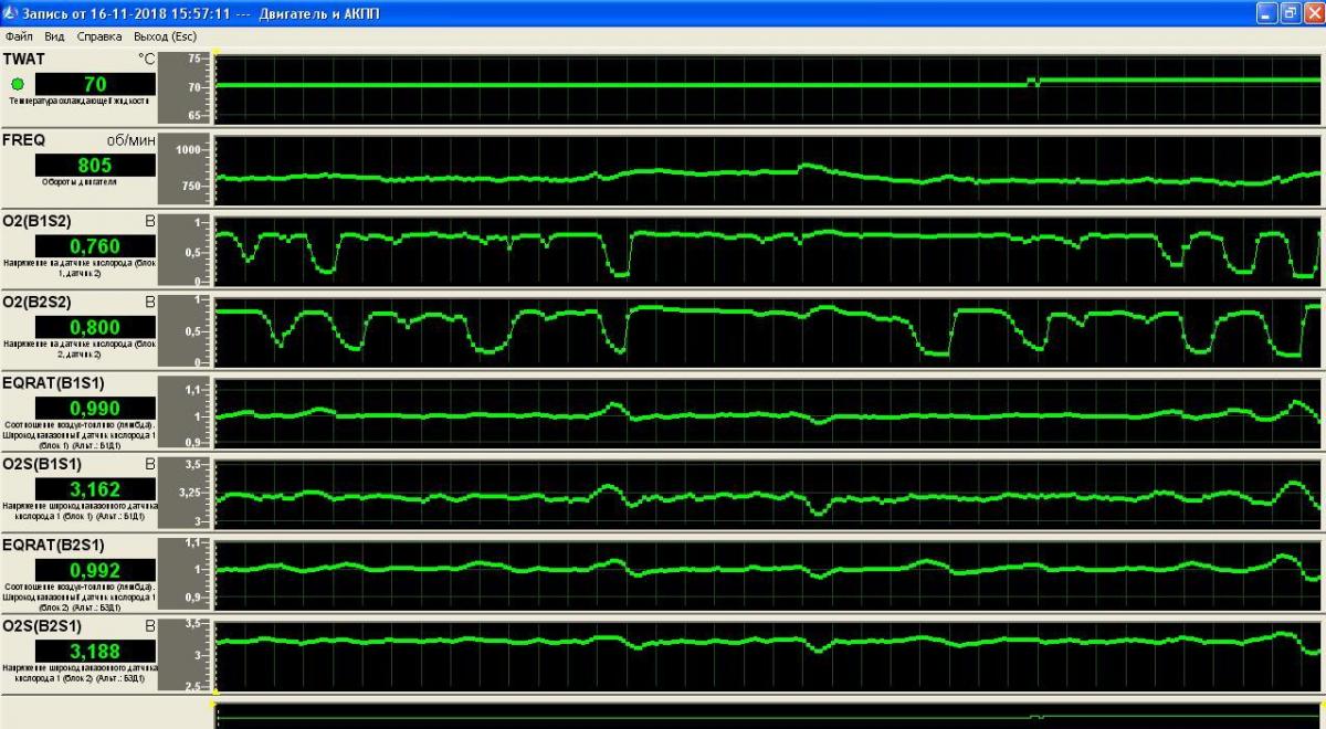

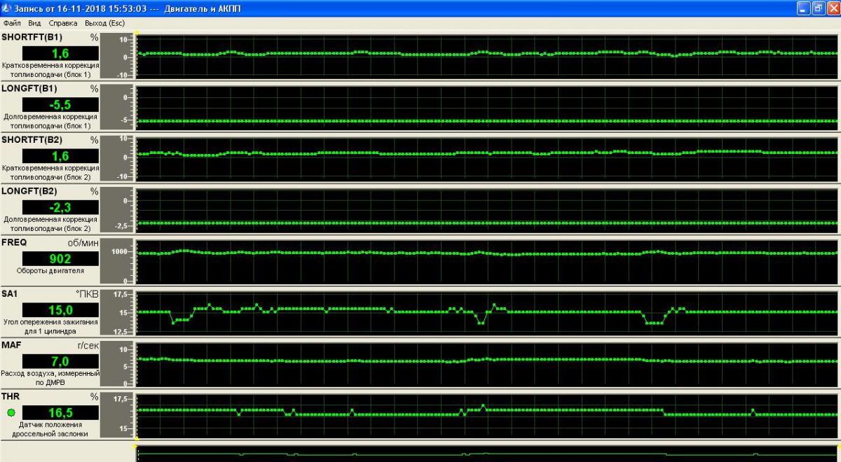

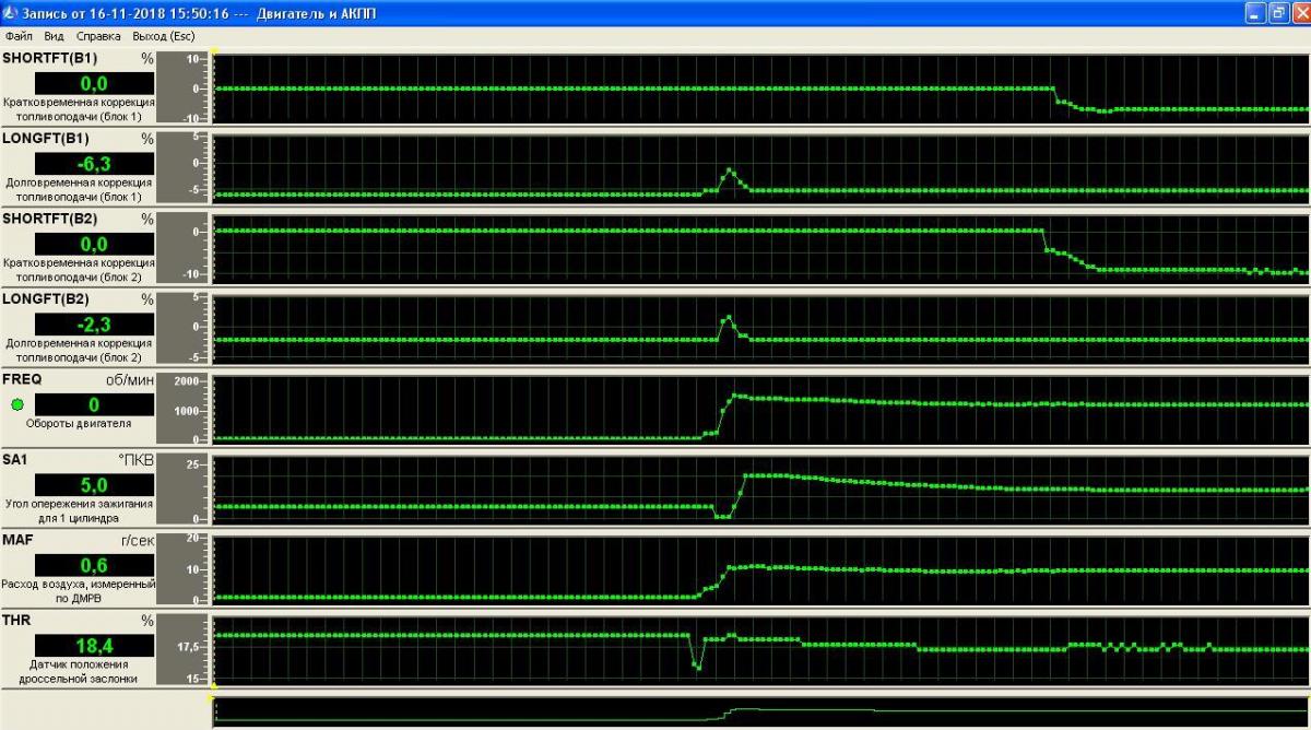

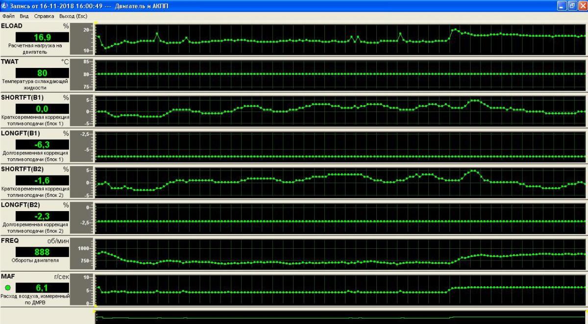

Alex64 Опубликовано 16 ноября, 2018 Поделиться Опубликовано 16 ноября, 2018 Авто куплено года три назад. В начале было все нормально, может через год плавно началась проблема. Запуск до 5-7 секунд если заглушить и подождать минут 30-час. Давление топлива проверено, форсунки снимали, мыли, проверяли, не текут. Хозяин купил даже другие, правда наверно китайские. С ними тоже не заводится в это время. В остальном претензий нет. Стоял газ 4-го поколения, отключили совсем, не помогло. Подскажите, что проверить. Ссылка на комментарий Поделиться на другие сайты Поделиться
