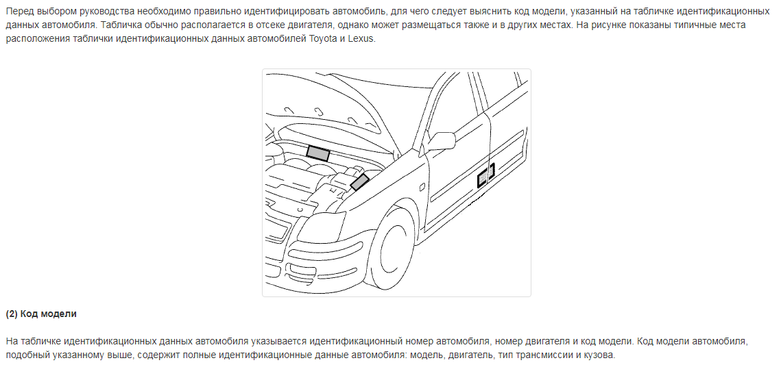

Код модели и VIN выдернет сканер, но для тупарей - можно открыть водительскую дверь и на стойке переписать.. В крайнем случае вбить в инете слова  существует несколько сотен технических руководств по ремонту автомобилей......
