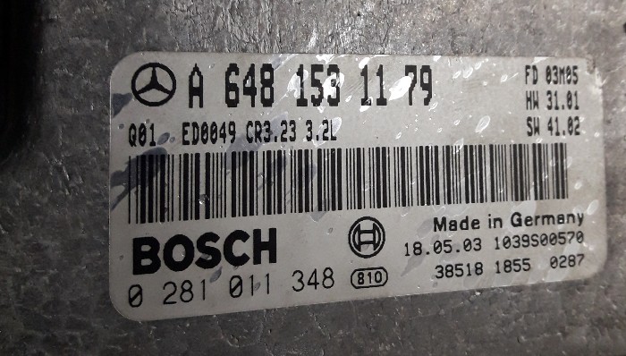

Да сразу работает. И ошибка по вент.замкнут на плюс.я так понял управляющий. На снятом разъеме на шим 3.5 плюс. Когда одеваю при вкл.зажигании на нем сразу 12 и он включаеться. Толи вент.блок упр.пробит толи шим 3.5 плюс не должно быть и проблема в мозгах. Надо на снятом ошибку сбросить и глянуть что будет. Должен по идее если мозг целый быть обрыв упр.правильно?
Вообщем ошибка не уходит на снятом разъеме. И при регулировке оборотов вент.через активные функции так и висит 3.5 вольта. Походу нет шим сигнала. Когда у хозяина сел аккумулятор подавали на разъем +12 что б открыть багажник. Может подали на провод шим и он лег
Сегодня выяснилось что передо мной сел аккумулятор и хозя что бы открыть багажник подавали плюс на разъем вентилятора и походу коратнули шим провод. Видимо в эбу что то вылетело

Так главное я шим сигнал не вижу. Висит 3.5в и не меняеться при изменении скорости вентилятора
Что должно быть на шим при вкл.зажигания? Какой то сигнал или пока холодная ни чего вообще? Когда я это узнаю сразу будет все понятно
Просто что еще интерестно что при отсоединенном разъеме ошибка не меняеться на обрыв шим а так и весит замыкание на плюс. Поэтому я и думаю на эбу
