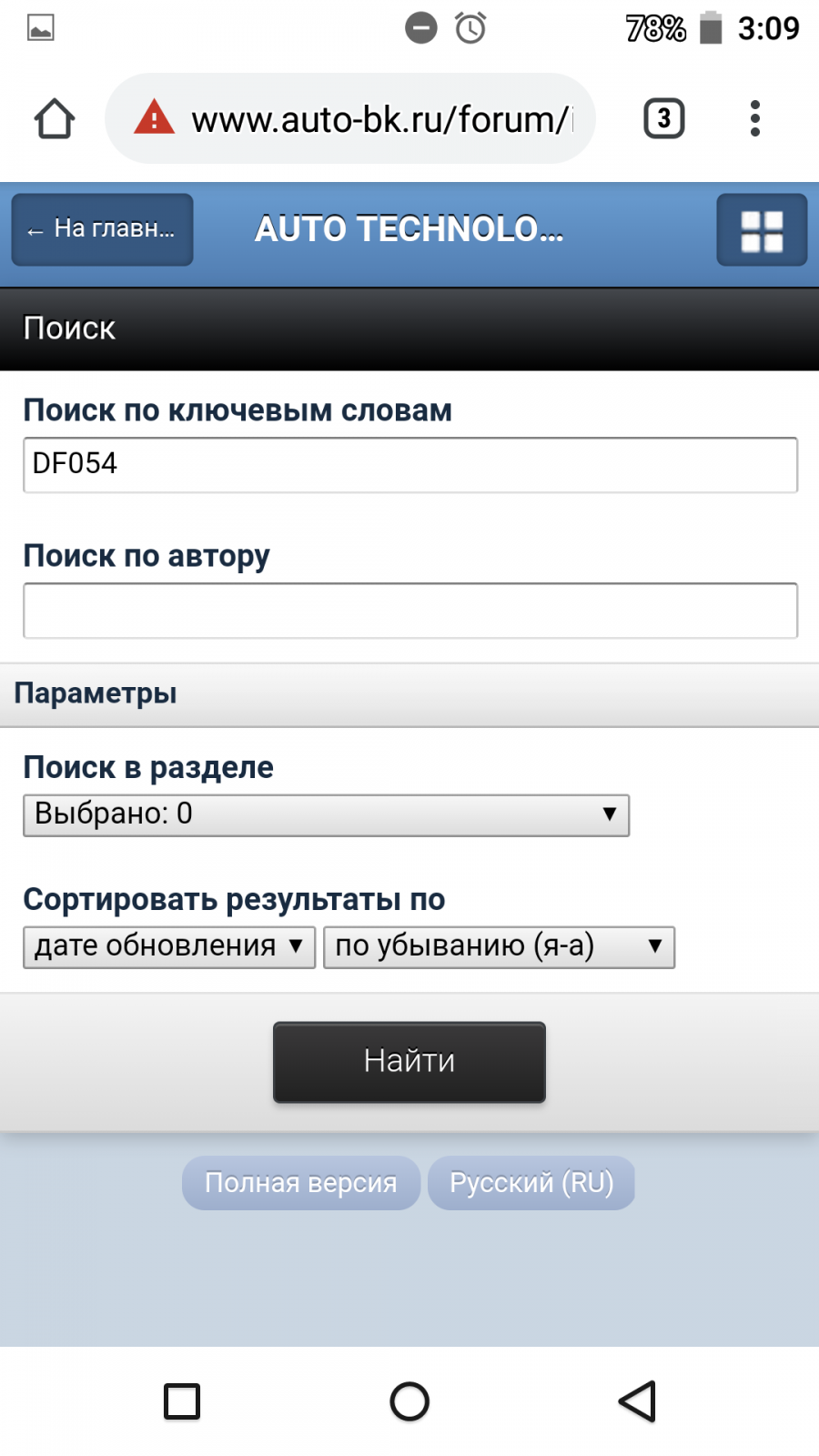

поиском пользоваться умею не в тему ошибки для разных систем имеют разные значения
