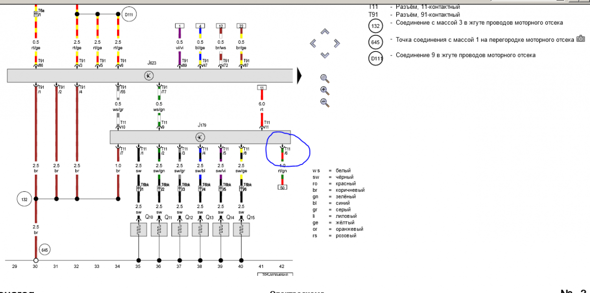

Но если блок свечей не работает , затирать ошибку то зачем? 2 провода от моторника это кан скорее всего . питание на них есть?
Ну Судя по всяким описаниям кана там нет. Напругу не пробивал. Попробую.
Проверил. Кана там нет. +12 на одном проводе и 0.5 на другом.
Мысли опять кончились(((
На отмеченном пине есть 12 в.?
Да. Есть. Также на пинах от эбу 12 вольт и 0.5 вольта. На центральном 12 проверял ннагнузкой, норма.
Потому что там Лин, а не кан
Это замечательно. Но что тогда второй провод??? на котором 0.5 вольта. Лин работает по одному проводу, с напряжением близким к акб.
При таком раскладе получается все есть, а работать нет. Вчера на другом туре проверил работу нового блока j179, с этого тура. Работает. Видится блоком управления, блок показывает реальную ошибку по свече накала.
Но есть одно но. Второй тур с мотором bks, а там судя по схемам несколько по другому устроена система преднакала. Может и блок управления свечами другой должен быть?
По вину выдаёт именно тот что сейчас стоит.
