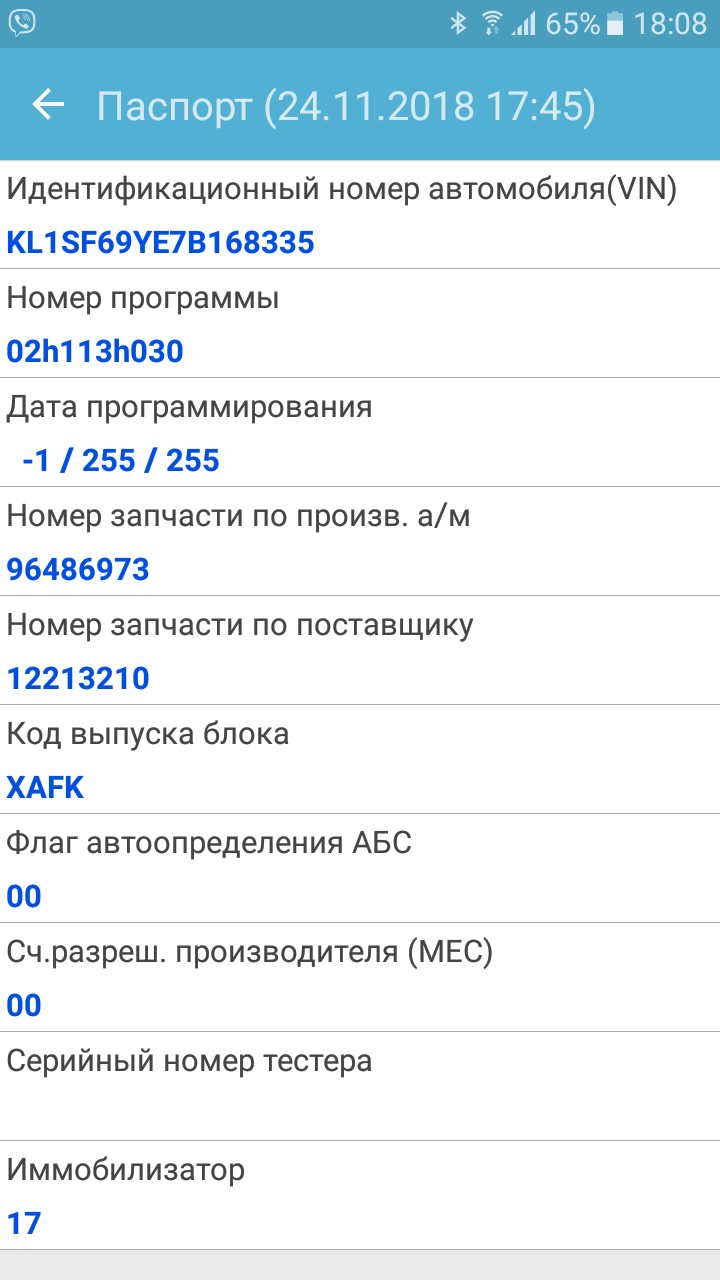

Авео Т250 с двигателем 1.5 не видел, ЭБУ какой, год выпуска? Может прошит криво?
Скриншот сделан со сканматика двигатель 1.5л 8кл. ЭБУ MV-240/mr140 XAFК
