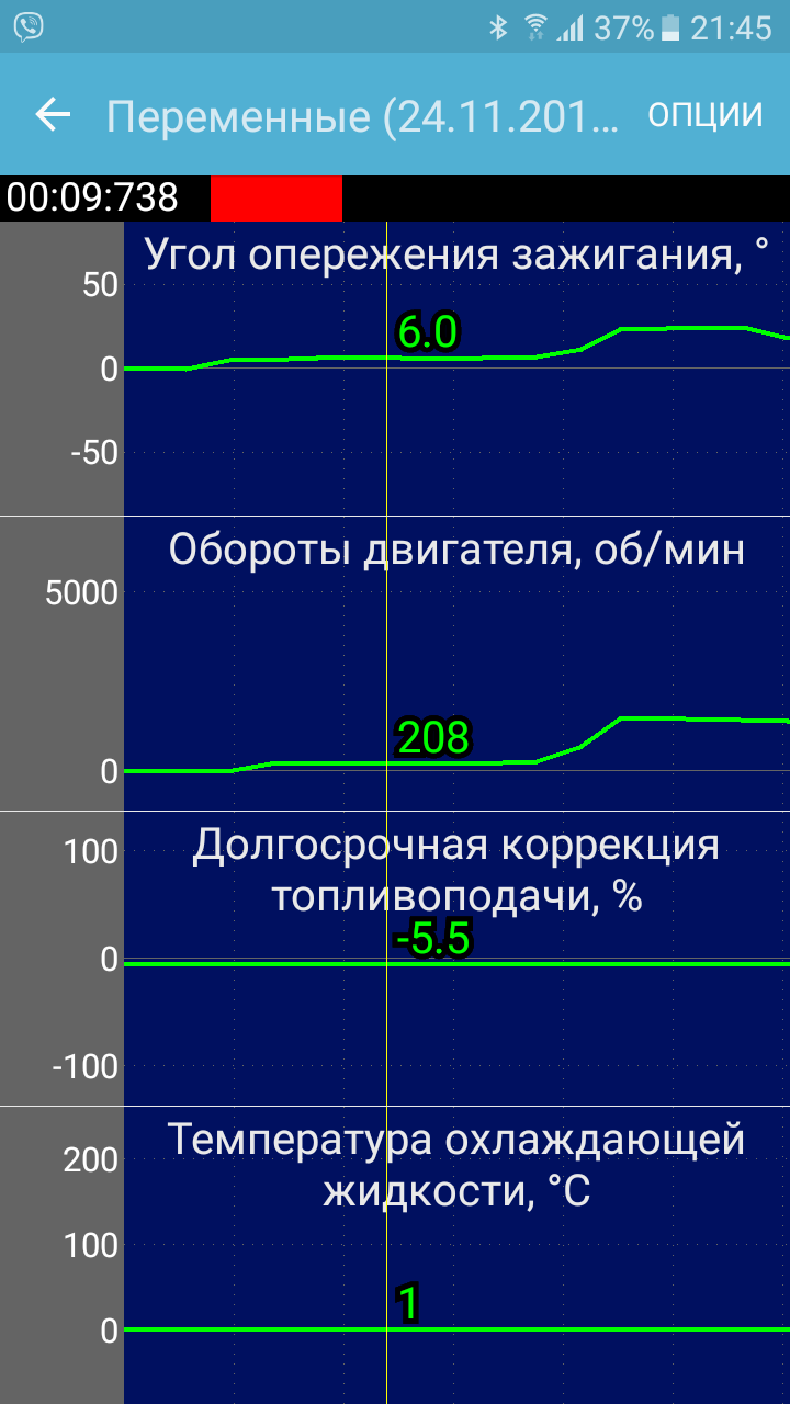

igor4230 Опубликовано 25 ноября, 2018 Автор Поделиться Опубликовано 25 ноября, 2018 (изменено) Еще обнаружился подсос воздуха на прокладке где выпускной коллектор соединяется с катализатором. Там как раз рядом стоит лямбда зонд. Свечи кстати имеют черный налет. Ну черный налет как вариант работа на непрогретом двигателе. Ну и изза подсоса эбу богатит немного смесь. Долгая коррекция на хх -5%. Как вариант налет мешает нормальному запуску. Но как обяснить что при впрыске 2-3 кубиков во впуск запуск с пол оборота. Изменено 25 ноября, 2018 пользователем igor4230 Ссылка на комментарий Поделиться на другие сайты Поделиться
