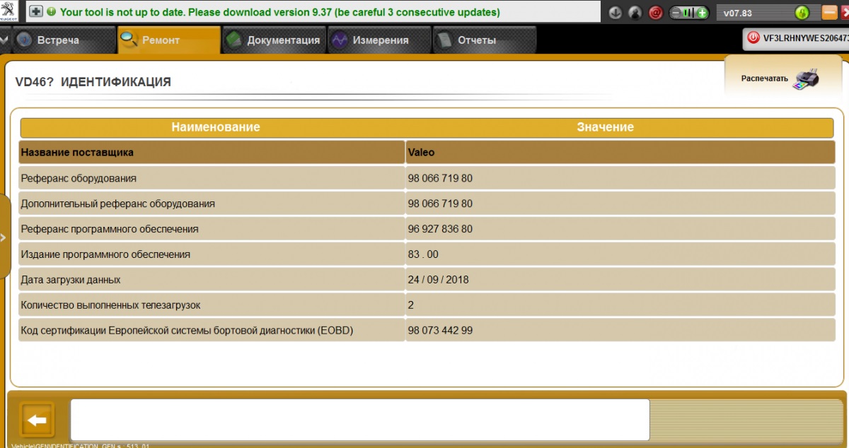

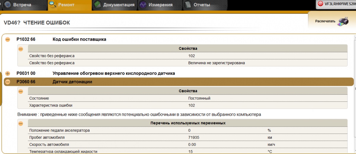

Гость Опубликовано 25 ноября, 2018 Поделиться Опубликовано 25 ноября, 2018 Всем добра. Ищу достоверную расшифровку этого кода. Поиск в сети ясности не внес! Есть такой вариант-опережающее самовоспламенение. Но почему тогда она не сбрасывается? Мотор HNY VF3LRHNYWES206473 Поставил Диагбокс. Версию V07.83-крайняя, которую нашел. Но и она толком не знает этот мотор. VD46.1. Расшифровки ошибки так же нет. И не сбрасывает! После пуска появляется ошибка по ДД. На ошибку по ДК внимания не обращать! Чем смотреть эту машину? У кого есть доступ-нужен номер датчика и где он стоит! ПО ИД видно, что блок недавно обновлялся. Реально выяснить-у дилера или может неудачный тюн? Ссылка на комментарий Поделиться на другие сайты Поделиться
evgeny206 Опубликовано 26 ноября, 2018 Поделиться Опубликовано 26 ноября, 2018 (изменено) У кого есть доступ-нужен номер датчика и где он стоит! ПО ИД видно, что блок недавно обновлялся. Реально выяснить-у дилера или может неудачный тюн? День добрый П.О обновили у диллера в Финляндии 24.09.2018г на пробеге 71723км там же она была куплена и обслуживалась. По ошибке Р1032.66 есть решение. Мотор под нормы токсичности EURO 6.1 308 (T9) - D6AX130ZP0 - 0 - 31_07_2018 - Информация _ Код ошибки P1032 66 (Компьютер управления двигателем).pdf 1PT9-B1AW0131Q0-Рывки при движении, с включением или без вкдючения сигнализатора диагностики двигателя - При наличии одного или нескольких кодов ошибок P3060, P3061, P1385, P1032, P1032, P1033, P1035, P1037, P1038, P1039.pdf 1PT9-B1AW0131Q0-Рывки при движении, с включением или без вкдючения сигнализатора диагностики двигателя - При наличии одного или нескольких кодов ошибок P3060, P3061, P1385, P1032, P1032, P1033, P1035, P1037, P1038, P1039.pdf Изменено 26 ноября, 2018 пользователем evgeny206 Ссылка на комментарий Поделиться на другие сайты Поделиться
Гость Опубликовано 26 ноября, 2018 Поделиться Опубликовано 26 ноября, 2018 Спасибо за информацию! От прошивки можно отстать. По выложенным бюллетеням-я правильно понял речь идет о масле во впуске? Вроде как работа мотора на масле свойственна дизельным моторам? Не совсем понятно, что дальше делать? Мотор нормально работает. Свечи поменяем, масло во впуске проверим. Но почему ошибка не сбрасывается? Ссылка на комментарий Поделиться на другие сайты Поделиться

Гость Опубликовано 27 ноября, 2018 Поделиться Опубликовано 27 ноября, 2018 Спасибо, направление понял. Улыбнуло: 2. РАБОТА ПРИ ПОСЛЕПРОДАЖНОМ ОБСЛУЖИВАНИИ Чтение кодов ошибок. Слив моторного масла и замена масляного фильтра. Замена : Свечи зажигания Маслоотделитель Теплообменник Двигатель По сбросу ошибки 1032 так и не понял: ВНИМАНИЕ : Чтобы удалить коды ошибок P3060, P3061, P1037, P1038, P1039 ; С помощью диагностического прибора : Выбрать ↦ Меню ремонта ↦ Послепродажные работы ↦ Работа, связанная с явлением опережающего самовоспламенения ↦ Повторная инициализация ограничения крутящего момента двигателя ВНИМАНИЕ : Не пытаться удалить коды ошибок P1032, P1033, P1034 Полагаю она устранится после устранения проблемы!? Вот французы, затейники.... Ссылка на комментарий Поделиться на другие сайты Поделиться
evgeny206 Опубликовано 27 ноября, 2018 Поделиться Опубликовано 27 ноября, 2018 По сбросу ошибки 1032 так и не понял: Полагаю она устранится после устранения проблемы!? Вот французы, затейники.... Сделайте Повторная инициализация в EGU ДВС и предпродажную подготовку нового автомобиля (Послепродажные работы) должна ошибка удалиться из EGU ДВС и журнала BSI Ссылка на комментарий Поделиться на другие сайты Поделиться
Гость Опубликовано 27 ноября, 2018 Поделиться Опубликовано 27 ноября, 2018 Увы, не получается сбросить ошибку! Моя версия Диагбокса плохо знает этот блок! При автоскане пишет, что компьютер не известен. В ручную есть только D46 блок. А нужен D46.1 Видимо поэтому пункта Послепродажные работы ↦ Работа, связанная с явлением опережающего самовоспламенения ↦ Повторная инициализация ограничения крутящего момента двигателя там нет! Я так понимаю-дорога к дилеру!? Ссылка на комментарий Поделиться на другие сайты Поделиться

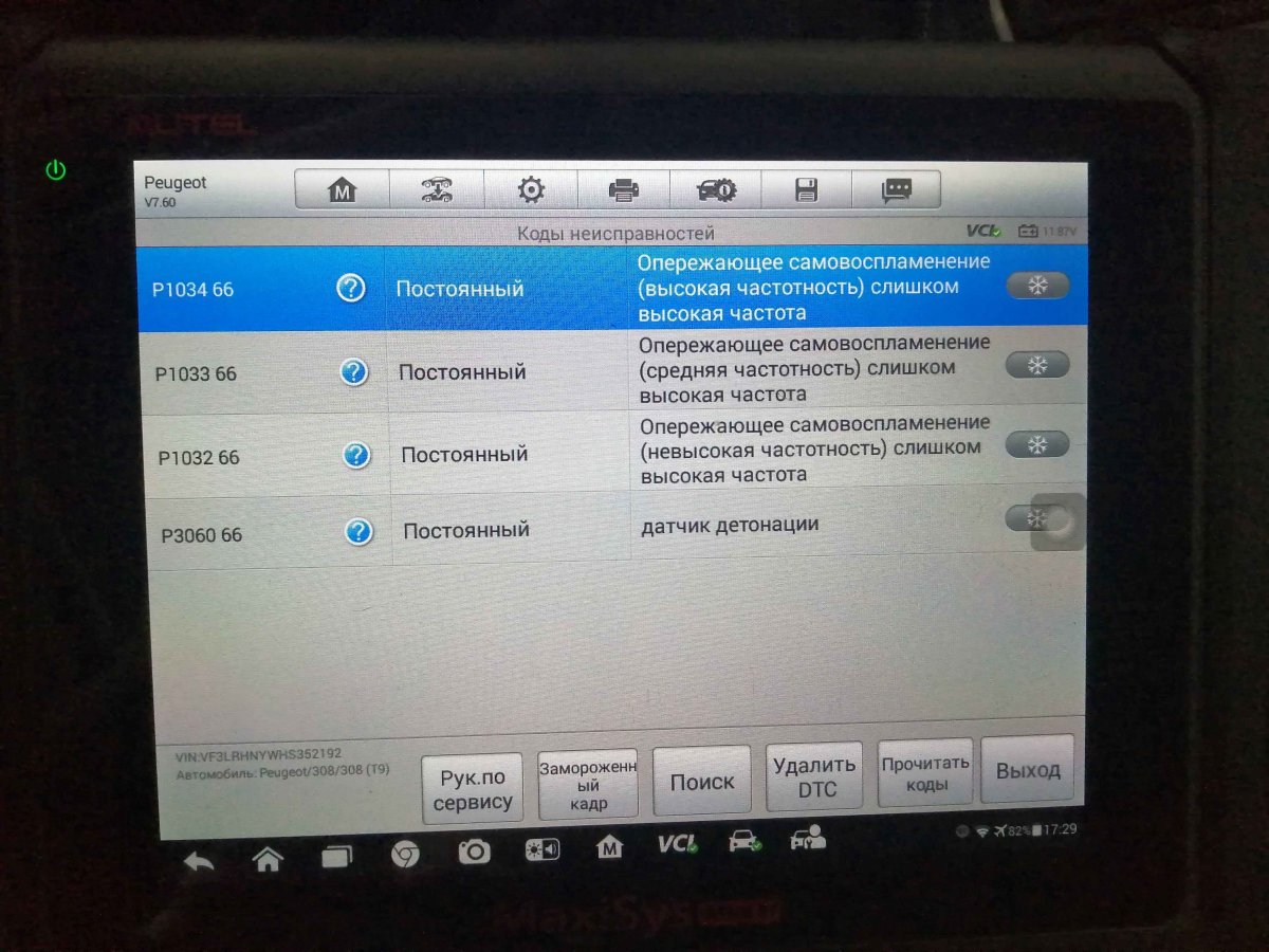

karel Опубликовано 28 января, 2021 Поделиться Опубликовано 28 января, 2021 Подыму тему. Прошло более трех, а проблема так и не решается! Более того, осенью была машина с этими ошибками-отправил ее к дилеру. Чтоб сбросили ошибки. Машину вернули, разведя руки! И это в Хельсинки! Сейчас опять машина с этими ошибками. Воодушевился, увидев в Максисисе функцию сброса этих счетчиков. Провел инициализацию. И ничего... Как бороться с бедой? VF3LRHNYWHS352192 Ссылка на комментарий Поделиться на другие сайты Поделиться

karel Опубликовано 3 января, 2022 Поделиться Опубликовано 3 января, 2022 Вы сейчас о физических проблемах. Вопрос стоял как сбросить ошибки! Именно по этой причине не стали углубляться в ремонт. Смысл что то делать, если чек продолжит гореть. В глазах клиента мы ничего не сделали.... Ссылка на комментарий Поделиться на другие сайты Поделиться
alexvikom Опубликовано 3 июля, 2023 Поделиться Опубликовано 3 июля, 2023 оригинальный прибор сбрасивает эти счетчики. ошибка уходит. До следующей поездки по трассе.... На клиентской машине нашли дырявую мембрану маслоотделителя. Не помогло. Теперь походу мотор разбирать. Ремень клапана и тд....... Ссылка на комментарий Поделиться на другие сайты Поделиться
