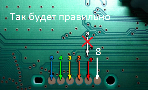

li-man Опубликовано 25 ноября, 2018 Поделиться Опубликовано 25 ноября, 2018 Приветствую.Подскажите назначение пятаков для данной панели.Везде разная распиновка.Карпрог делает с помощью иголок,но распиновки нет. Ссылка на комментарий Поделиться на другие сайты Поделиться

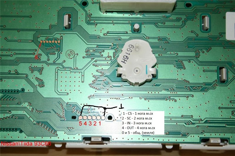

zubr Опубликовано 25 ноября, 2018 Поделиться Опубликовано 25 ноября, 2018 у кого есть карпрог объясните человеку как работать с приложенной мной внутрисхемкой, человек разобраться не может, а я понять что не так то P.S. дал мануал вообще нога в ногу, без 6-го пятака, а то было бы намного больше вопросов. NISSAN TIDA.pdf Ссылка на комментарий Поделиться на другие сайты Поделиться

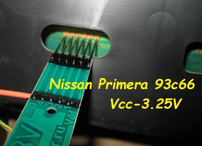

Sergeii Опубликовано 25 ноября, 2018 Поделиться Опубликовано 25 ноября, 2018 . и работает 100% :-) Ссылка на комментарий Поделиться на другие сайты Поделиться

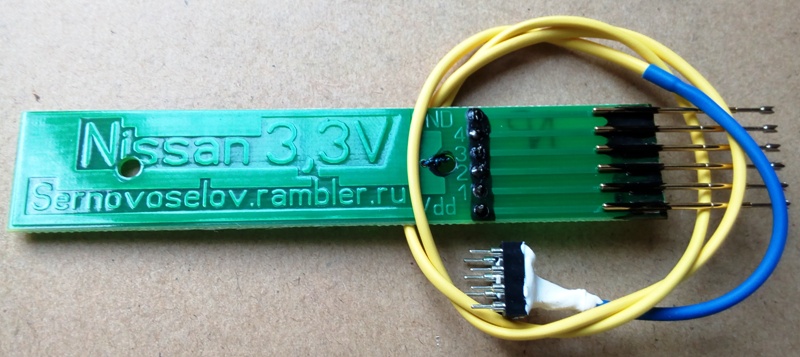

sergeiii Опубликовано 25 ноября, 2018 Поделиться Опубликовано 25 ноября, 2018 Серый , твоим щупом всегда делаю ! Ссылка на комментарий Поделиться на другие сайты Поделиться
li-man Опубликовано 25 ноября, 2018 Автор Поделиться Опубликовано 25 ноября, 2018 у кого есть карпрог объясните человеку как работать с приложенной мной внутрисхемкой, человек разобраться не может, а я понять что не так то P.S. дал мануал вообще нога в ногу, без 6-го пятака, а то было бы намного больше вопросов. Вот видите где 8 нога.Про это я и говорил. Серый , твоим щупом всегда делаю !Щуп слеланный из иголок с пружинным механизмом?. Или? Ссылка на комментарий Поделиться на другие сайты Поделиться

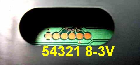

Sergeii Опубликовано 25 ноября, 2018 Поделиться Опубликовано 25 ноября, 2018 (изменено) Выше и нарисовано и написано - 8 нога , стало быть +3.0-3.5V Изменено 25 ноября, 2018 пользователем Sergeii Ссылка на комментарий Поделиться на другие сайты Поделиться
li-man Опубликовано 25 ноября, 2018 Автор Поделиться Опубликовано 25 ноября, 2018 Выше и нарисовано и написано - 8 нога , стало быть +3.0-3.5V На моем рисунке 5 и 8 это gnd. Ссылка на комментарий Поделиться на другие сайты Поделиться
Sergeii Опубликовано 25 ноября, 2018 Поделиться Опубликовано 25 ноября, 2018 Ну делайте по своему......Ваша панель, вам виднее как делать Ссылка на комментарий Поделиться на другие сайты Поделиться
sergeiii Опубликовано 25 ноября, 2018 Поделиться Опубликовано 25 ноября, 2018 http://www.auto-bk.ru/forum/index.php?app=core&module=attach§ion=attach&attach_id=242914 На моем рисунке 5 и 8 это gnd. У пятаков есть стандарт ! 5 это минус , а 8 плюс . Это для нормальных программаторов ! Ссылка на комментарий Поделиться на другие сайты Поделиться
li-man Опубликовано 25 ноября, 2018 Автор Поделиться Опубликовано 25 ноября, 2018 http://www.auto-bk.ru/forum/index.php?app=core&module=attach§ion=attach&attach_id=242914 У пятаков есть стандарт ! 5 это минус , а 8 плюс . Это для нормальных программаторов ! По даташиту 8 ноша это как раз Vcc.Спасибо! Ссылка на комментарий Поделиться на другие сайты Поделиться
