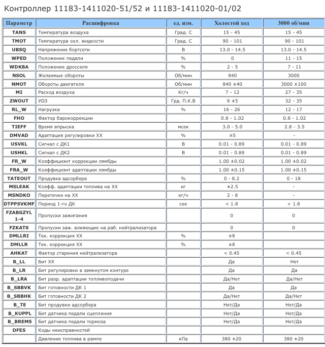

alex152rs1 Опубликовано 25 ноября, 2018 Поделиться Опубликовано 25 ноября, 2018 (изменено) Как много всего и всё в кучу. Ну да ладно. Начни сперва с механики: Метки грм, демпфер не свёрнут ли. Компрессия в 9,5 кг по мне так маловато, как и 3,2 топлива. Должно тебя заставить задуматься. Далее- обучение ДЗ пытались сделать? Если дроссель в 7% Началось то всё после дз и дмрв. Я бы вернул на место родной дмрв. Странный ремонт если чесно. Эбу двигателя ругался на что конкретно? Показания дмрв отсутствовали? А причём сетка под клапанной крышкой. Скидывай параметры работы двигателя бум смотреть. Изменено 25 ноября, 2018 пользователем alex152rs1 Ссылка на комментарий Поделиться на другие сайты Поделиться

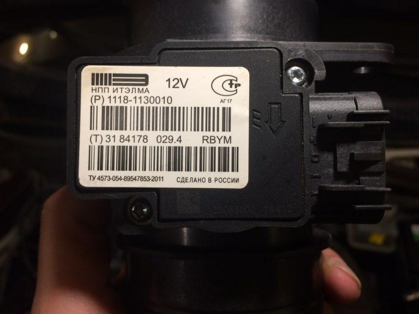

DblMOK Опубликовано 25 ноября, 2018 Автор Поделиться Опубликовано 25 ноября, 2018 Как много всего и всё в кучу. Ну да ладно. Начни сперва с механики: Метки грм, демпфер не свёрнут ли. Компрессия в 9,5 кг по мне так маловато, как и 3,2 топлива. Должно тебя заставить задуматься. Далее- обучение ДЗ пытались сделать? Если дроссель в 7% Началось то всё после дз и дмрв. Я бы вернул на место родной дмрв. Странный ремонт если чесно. Эбу двигателя ругался на что конкретно? Показания дмрв отсутствовали? А причём сетка под клапанной крышкой. Скидывай параметры работы двигателя бум смотреть. Похоже, что провернут демпфер Какой дмрв стоял первоначально. Был Привезли Но я его вернул клиенту, очень похоже на лажу. Ссылка на комментарий Поделиться на другие сайты Поделиться

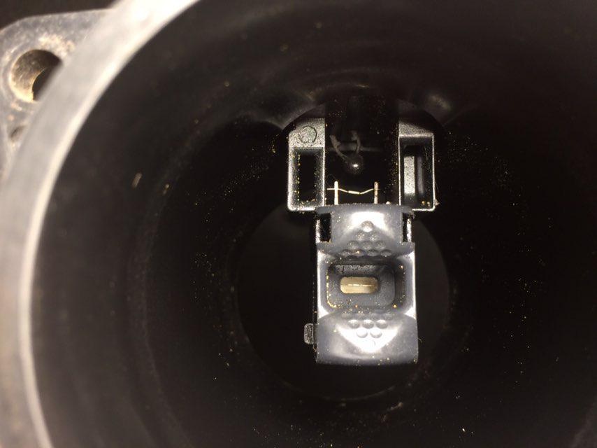

igor4230 Опубликовано 25 ноября, 2018 Поделиться Опубликовано 25 ноября, 2018 (изменено) Привет скинь фото дмрв и какой должен стоять. А по бедной смеси возможен подсос воздуха и как вариант не мешало б форсунки проверить. И давление топлива должно быть 3.8 на запущеном двигателе и при прогазовках не сильно проседать. Еще как вариант бедной смеси это спиртовой бензин. И личку почисти. Дмрв как по мне нормальный. Как же проверяли метки и не посмотрели физически где стоит демфер. Должен быть при всех метках на 20 зубе. Изменено 25 ноября, 2018 пользователем igor4230 Ссылка на комментарий Поделиться на другие сайты Поделиться

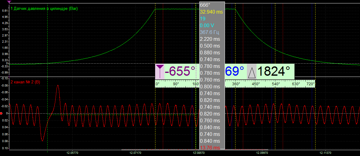

DblMOK Опубликовано 25 ноября, 2018 Автор Поделиться Опубликовано 25 ноября, 2018 Привет скинь фото дмрв и какой должен стоять. А по бедной смеси возможен подсос воздуха и как вариант не мешало б форсунки проверить. И давление топлива должно быть 3.8 на запущеном двигателе и при прогазовках не сильно проседать. Еще как вариант бедной смеси это спиртовой бензин. И личку почисти. Дмрв как по мне нормальный. Как же проверяли метки и не посмотрели физически где стоит демфер. Должен быть при всех метках на 20 зубе. А вот физически он на 20-м зубе, только что перепроверил. А на осцилке ВМТ первого цилиндра смещена. Ссылка на комментарий Поделиться на другие сайты Поделиться

alex152rs1 Опубликовано 25 ноября, 2018 Поделиться Опубликовано 25 ноября, 2018 По этой осциллограмме не скажешь свёрнут или нет. Я не большой спец по осциллограммам но чтоб понять на месте ли демпфер на графике вверху датчик давления в цилиндре, а нижний график должен быть первичка. Т.е. искра должна бить до вмт. Можно не запариваться сильно 1поршень вмт и посчитать зубья на демпфере вроде19. Но не забывай клиент приехал с другой проблемой не уходи от неё. Проблема то в расходомере была. Сбрасывай все адаптации, учи дроссель и наблюдай за параметрами. Типовые я скинул. Ссылка на комментарий Поделиться на другие сайты Поделиться
igor4230 Опубликовано 25 ноября, 2018 Поделиться Опубликовано 25 ноября, 2018 Если 20 при вмт и при метке коленвала и распред вала то там все гуд. Распред вал случаем не тюненг. Ссылка на комментарий Поделиться на другие сайты Поделиться
DblMOK Опубликовано 25 ноября, 2018 Автор Поделиться Опубликовано 25 ноября, 2018 Какое давление под нагрузкой? 3,2 на ХХ маловато. ДМРВ думаю не причём. Давление под нагрузкой 3,2, думаю тут регулятор. Не беру в расчет, потому что машин хорошо заводится и тут же глохнет. На хх работала бы. На ДМРВ я и не грешу, в нем подохло что-то по электронике, шима нет на выходе. Бог с ним, я его вообще отключил пока. Сейчас машина вообще сама не работает, пыхтит, пердит, пропуски случайные. Почитайте все симптомы вверху. По этой осциллограмме не скажешь свёрнут или нет. Я не большой спец по осциллограммам но чтоб понять на месте ли демпфер на графике вверху датчик давления в цилиндре, а нижний график должен быть первичка. Т.е. искра должна бить до вмт. Можно не запариваться сильно 1поршень вмт и посчитать зубья на демпфере вроде19. Но не забывай клиент приехал с другой проблемой не уходи от неё. Проблема то в расходомере была. Сбрасывай все адаптации, учи дроссель и наблюдай за параметрами. Типовые я скинул. Типовых не вижу. Клиент приехал с плохим запуском после самостоятельной промывки дросселя и патрубков. Мыл дроссель он не снимая, жижка текла в коллектор. Если 20 при вмт и при метке коленвала и распред вала то там все гуд. Распред вал случаем не тюненг. Распред скорее всего сток. Хозяин явно таким не балуется. Да и до промывки дросселя было всё гуд. Я сам видел машину до. Ссылка на комментарий Поделиться на другие сайты Поделиться

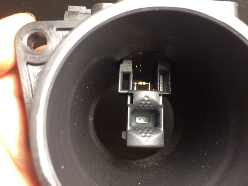

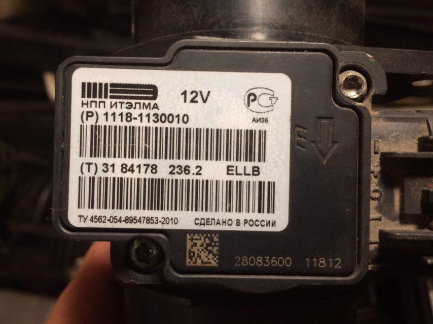

igor4230 Опубликовано 25 ноября, 2018 Поделиться Опубликовано 25 ноября, 2018 Чувствительный элемент находится внутри датчика и он закрыт от посторонних глаз. А резистор что в одном что в другом стоит только разный корпус. Без дмрв должна работать нормально. Подсосов говорите нет. Все в метках. И не работает что то не то. Катализатор не забит случаем от такой адской промывки Ссылка на комментарий Поделиться на другие сайты Поделиться
