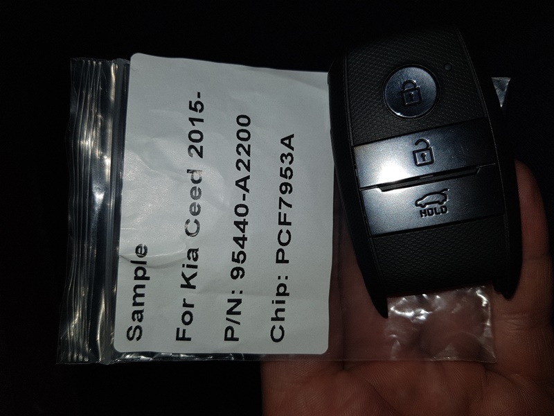

lexxusovich Опубликовано 27 ноября, 2018 Поделиться Опубликовано 27 ноября, 2018 Добрый день Есть смарт ключ на KIA CEED с 2015 мне его поляки прислали для проверки. Но у меня не попадается уже как пол года такого авто. Может есть кто из Украины у кого такое авто из электронщиков или ключников или у знакомых такое авто. Отправлю чисто за символичискую плату и дальнейшую информацию. Если кто из постояных покупателей нешей фирмы тоже договоримся. С просчетам пина если что помогу. А если у кого в Запорожье есть такой автомобиль то вообще шикарно пропишу бесплатно. Чип Hitag2 но почему то закрытый?PCF7953 Ссылка на комментарий Поделиться на другие сайты Поделиться

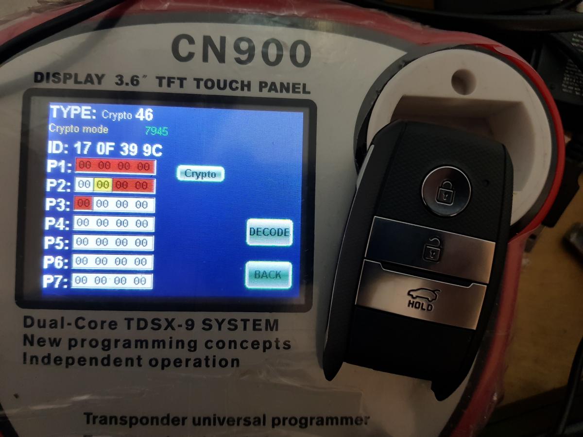

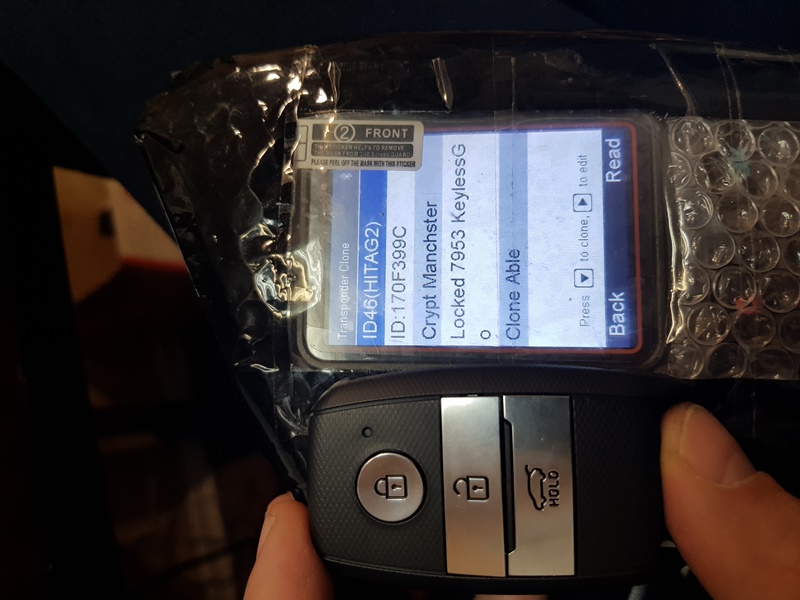

lexxusovich Опубликовано 27 ноября, 2018 Автор Поделиться Опубликовано 27 ноября, 2018 Не пропишется, в сидах 7945 в ключе. Ну во первых ПЦФ это программируемые микросхемы и работу одной можно эмулировать под работу другой Китаезы давно уже клепают пцф7941 вместо 7946 и 7961 поначалу они их эмулировали неправильно но уже научились. НУ а во вторых что разные приборы определяют одну и ту же пцф по разному вот именно CN900 видит ее как 7945. Но вопрос в другом она залочена. Хотя полиши кричат пиши все будет ок. Ссылка на комментарий Поделиться на другие сайты Поделиться
68500 Опубликовано 27 ноября, 2018 Поделиться Опубликовано 27 ноября, 2018 если обратить внимание на ID: 17 0F 39 9C ключа (9x-7953), то по типу pcf это и есть 53 ну а залоченый с какого перепугу должен прописаться? пусть поляки и пишут закрытые ключи Ссылка на комментарий Поделиться на другие сайты Поделиться
Sebbat Опубликовано 27 ноября, 2018 Поделиться Опубликовано 27 ноября, 2018 может приборы криво читают ? Попробуйте в Танго сунуть... 7945 должен быть, но незалоченный... Ссылка на комментарий Поделиться на другие сайты Поделиться
