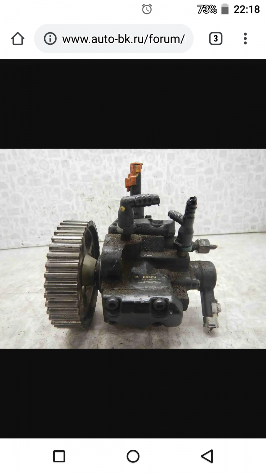

Олег Мастер Опубликовано 4 декабря, 2018 Поделиться Опубликовано 4 декабря, 2018 "Давление не мерил, но раз с регулятора давления саляра идёт, то, думаю в этом нет нужды, по любому до ТНВД доходит." - Ничего это не значит!!! Измерять надо "низкое" во время запуска и смотреть по сканеру давку по высокому. Если по низкому ТНВД обеспечен , то делаем "статический тест по обратке" Не более 15 кубиков с каждой форсы и не более 40 слива с ТНВД и с рампы (если она с аварийным клапаном давления)за 60 сек (можно 30 сек ,но наливы делите на пополам). При этом смотрим на сканер . Обороты ДВС при пуске не должны быть ниже 200 . Если ниже , то никаких выводов не делаем . Ремонтируем стартер , меняем аккум. Далее ,если какая форсунка сливает , то глушим подачу давки на ней или на них (вплоть до всех )и тоже смотрим давку по высокому при пуске. Если заглушек нет (12*1.5 резьба), то шариками от подшипников можно глушить (между трубкой и штуцером) . При тесте разьемы с форсунок не снимать !Если давка появилась , то форсунки в ремонт или заменить . Если после этих тестов давление в рампе не появилось , надо проверять ТНВД . На нем ,если верить Вашему фото, стоят два регулятора . " Не заводится ни с одним РДТ" - такой датчик стоит только на " коменрей".))) У Вас - Common Rail. Большой круглый - это клапан DRV , он регулирует высокое давление . Второй поменьше - это клапан ZME . Он регулирует низкое давление .Оба управляются Шим-сигналом 12 v. Здесь нужно либо поработать с "осликом" , либо использовать специальные эмитаторы сигналов для проверки этих клапанов не снимая с ТНВД. Если таких приблуд нет , то в такой последовательности через проверку на стенде приговариваете ТНВД и меняете его или ремонтируете. И только так "коменрей" превратится в "Коммонрейл". Это несложная неисправность . Завтра к 18.00 по Москве ждем отчет с фотками и Вашими предположениями о возможных неисправностях. Удачи! Ссылка на комментарий Поделиться на другие сайты Поделиться

Олег Мастер Опубликовано 5 декабря, 2018 Поделиться Опубликовано 5 декабря, 2018 Всем привет! Дружище , я же Вам так все разжевал , а Вы опять ... На ТНВД два "РДТ"(да простят меня боги коменрея)))) Один регулятор потока (по низкому), второй по высокому. И оба сливают в обратку. Вы сканером какой РДТ тестили? Ссылка на комментарий Поделиться на другие сайты Поделиться

Олег Мастер Опубликовано 5 декабря, 2018 Поделиться Опубликовано 5 декабря, 2018 (изменено) Если судить по фото насоса ,то в баке. Я Вин не сверял. Изменено 5 декабря, 2018 пользователем Олег Мастер Ссылка на комментарий Поделиться на другие сайты Поделиться
