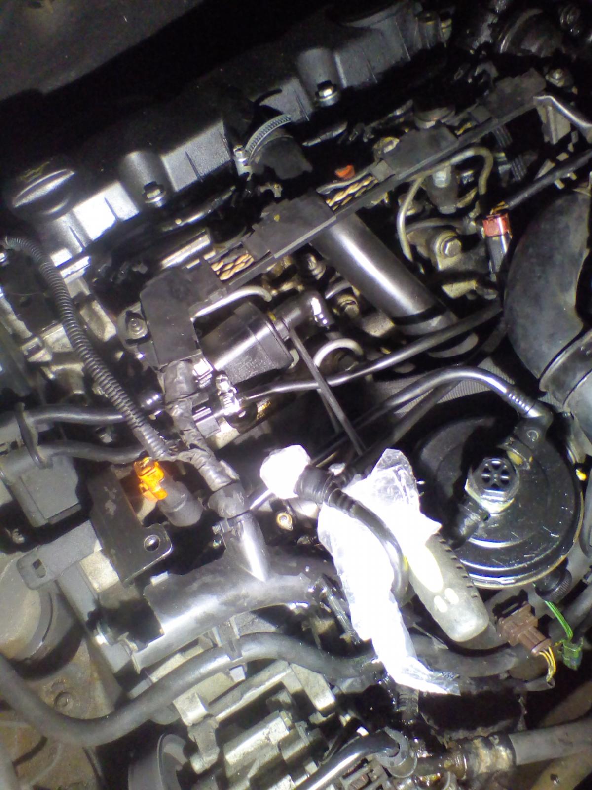

matas Опубликовано 14 декабря, 2018 Автор Поделиться Опубликовано 14 декабря, 2018 У меня же, из штуцера РДТ, давольно таки неплохой выход топлива, а на по сканеру 16-70бар., даже если предположить что датчик давления барахлит, то ЭБУ, видя недостаточное давление, должно закрыть РДТ, и выхода быть не должно, или он неисправен, решил что новый РДТ бракованый, вчера заказал новый, сегодня поставил, но картина не изменилась. Значит механическая часть отпадает, что то в электронике. по сканеру , блокировок нет, прокрутку видит, появилась нестираемая ошибка " недостоверный сигнал педали тормоза" (пишу по памяти может не слово в слово) . Ссылка на комментарий Поделиться на другие сайты Поделиться
omdm Опубликовано 15 декабря, 2018 Поделиться Опубликовано 15 декабря, 2018 В 14.12.2018 в 15:22, matas сказал: У меня же, из штуцера РДТ, давольно таки неплохой выход топлива, Или я дурак или лыжи не едут. Можете выложить фотографию штуцера РДТ? И фото как из него неплохо выходит топливо. Форсунки текут. Ссылка на комментарий Поделиться на другие сайты Поделиться
matas Опубликовано 15 декабря, 2018 Автор Поделиться Опубликовано 15 декабря, 2018 Теперь мы ждём ваш отчёт, и искренне надеемся что дело было в лыжах. Извините что назвал неправильно деталь (штуцер обратного слива), не подумал что кого то мог этим озадачить, в него сливает через РДТ. Ссылка на комментарий Поделиться на другие сайты Поделиться
hrischan Опубликовано 15 декабря, 2018 Поделиться Опубликовано 15 декабря, 2018 Ну так регулятор давления по низкой стороне и стоит в корпусе фильтра. И пока не будет давление не ниже 2 на входе в насос ты машину не заведешь.Про это уже не раз писали. Ссылка на комментарий Поделиться на другие сайты Поделиться
omdm Опубликовано 15 декабря, 2018 Поделиться Опубликовано 15 декабря, 2018 Да и я тоже как бы уже писал. 1.Разрешение на запуск есть? 2.Синхронизация коленвала с распредвалом есть? если ответ на 1 и 2 положительный,то 3.какое давление топлива? ну и уже так.. регулятор давления с сеткой или уже нет? форсунки на слив проверяли? Ссылка на комментарий Поделиться на другие сайты Поделиться
matas Опубликовано 15 декабря, 2018 Автор Поделиться Опубликовано 15 декабря, 2018 (изменено) Мужики, если раньше я сомневался в подкачивающем насосе, то сейчас твёрдо уверен, что даже если и ниже 2 бар давит в низком контуре, на запуске это отразится, разве чуть большей прокруткой и, может, при ускорении не хватит давления. я писал что поменял подкачивающий, да и то что в обратку ТНВД сливает, не нагнав давления в рампу - ну никак не от малого давления в низком контуре. В 15.12.2018 в 15:51, omdm сказал: Да и я тоже как бы уже писал. 1.Разрешение на запуск есть? 2.Синхронизация коленвала с распредвалом есть? если ответ на 1 и 2 положительный,то 3.какое давление топлива? ну и уже так.. регулятор давления с сеткой или уже нет? форсунки на слив проверяли? я не видел параметра " разрешения на запуск". завтра посмотрю повнимательнее,помню что разрешение на впрыск будет при давлении 190-200бар. а у меня 16-60. А вот синхронизации пишет что "нет," в параметрах ,в ошибках не вылетало. но проверил метки всё на месте, снимал фишку с датчика распредвала, ошибка залетела, а изменений нет, не посмотрел видит ли обороты в момент прокрутки , завтра постараюсь посмотреть. Регулятор с сеточкой, только если она забивается, то давление наоборот растёт . В обратку форсы не сливают, если только в цилиндр, но я писал что глушил попарно их изменений нет, да и РДТ будет стараться поднять давление и закроет слив. Изменено 15 декабря, 2018 пользователем matas Ссылка на комментарий Поделиться на другие сайты Поделиться

omdm Опубликовано 17 декабря, 2018 Поделиться Опубликовано 17 декабря, 2018 " разрешения на запуск" Даёт иммобилайзер. Смотрится в параметрах -состояние компьютера или как там называется-не помню. "А вот синхронизации пишет что "нет,"" И,как вы собираетесь запустить со словом нет? "даже если и ниже 2 бар давит в низком контуре, на запуске это отразится, разве чуть большей прокруткой" На входе в насос СР1 Стоит клапан,который открывается на +- полутора атмосферах. И если он не откроется,то длительность прокрутки может составить и месяц. Ссылка на комментарий Поделиться на другие сайты Поделиться
