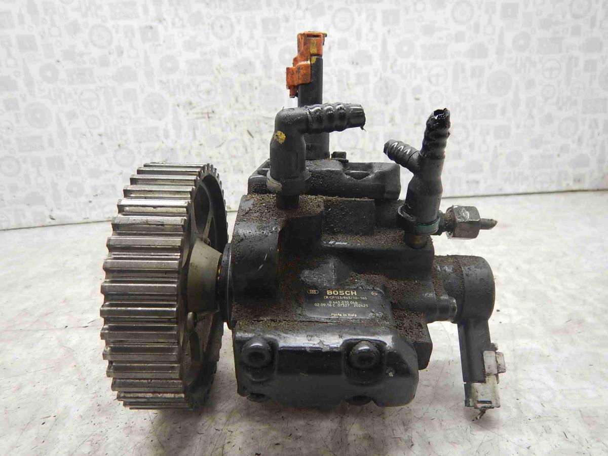

Олег Мастер Опубликовано 17 декабря, 2018 Поделиться Опубликовано 17 декабря, 2018 Измерить надо не снимая фишки под нагрузкой , он ведь ток отслеживает , который мы в дате смотрим. Чего то Вы опять путаете. У меня 146-ой насос сейчас на стенде , он от БМВ , но это ладно и самое главное -это СР3. Ссылка на комментарий Поделиться на другие сайты Поделиться
Олег Мастер Опубликовано 17 декабря, 2018 Поделиться Опубликовано 17 декабря, 2018 Такой ТНВД-? Ссылка на комментарий Поделиться на другие сайты Поделиться
matas Опубликовано 17 декабря, 2018 Автор Поделиться Опубликовано 17 декабря, 2018 Вот такой, точно напутал, 0 445 010 046 извините. Ссылка на комментарий Поделиться на другие сайты Поделиться

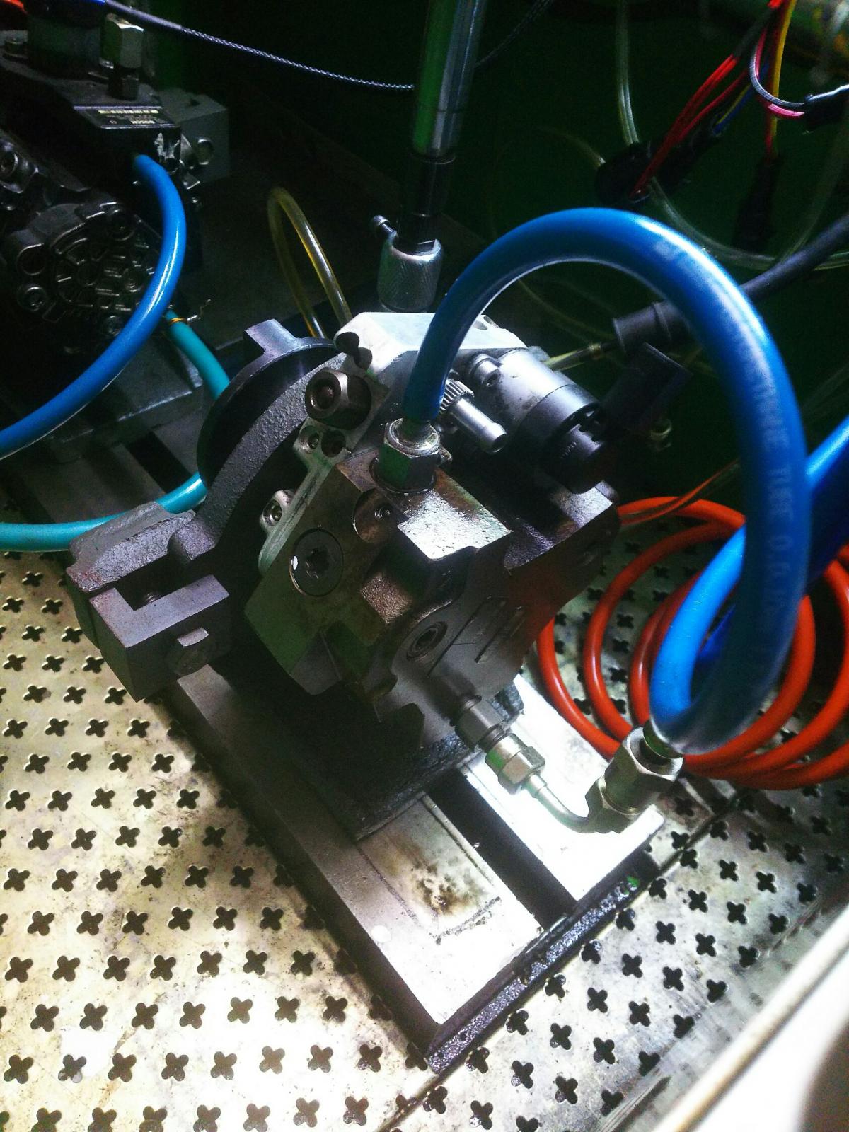

Олег Мастер Опубликовано 18 декабря, 2018 Поделиться Опубликовано 18 декабря, 2018 Всем привет! Не загружаются фотки с телефона. На ТНВД два клапана . Побольше-DRV( сбрасывает высокое давление ) И клапан электромагнитный отключающий топливный насос высокого давления ( ТНВД . Какие сигналы на них во время запуска ? Разьемы не отключать! Ссылка на комментарий Поделиться на другие сайты Поделиться

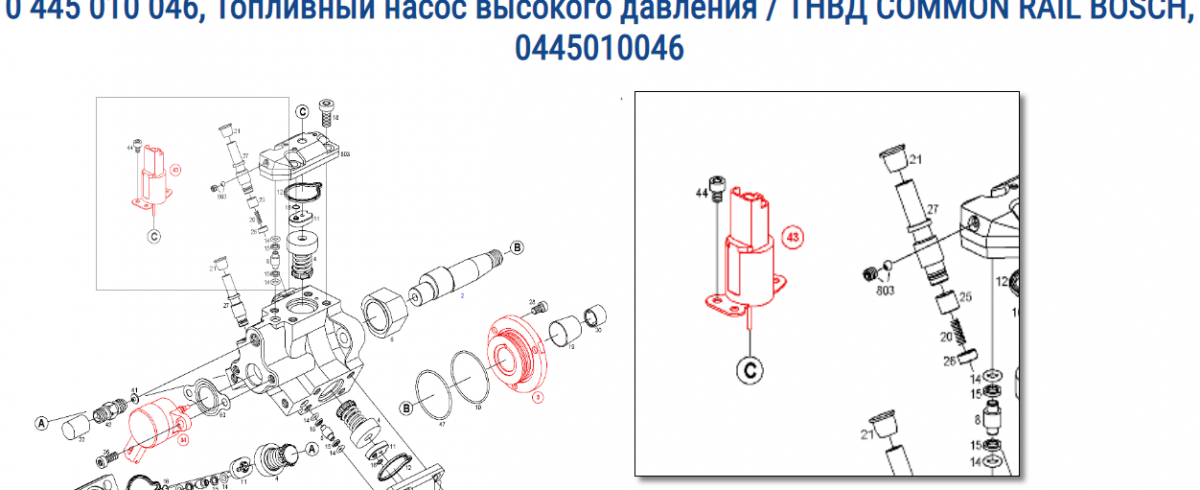

Олег Мастер Опубликовано 18 декабря, 2018 Поделиться Опубликовано 18 декабря, 2018 DRV пока не трогай , на ZME кратковременно 12вольт при запуске дай и смотри по сканеру давку и ток DRV. И сюда. Второй может и не ZME , точного описания не нашел. Возможно просто +12 вольт управление. Сейчас у конкурентов гляну. А вот на DRV маловато . У меня на стенде до 7.5 вольт ШИМ при старте подымается . В стенде в старте при оборотах 260 -0.7А на DRV Ссылка на комментарий Поделиться на другие сайты Поделиться
lis@a Опубликовано 18 декабря, 2018 Поделиться Опубликовано 18 декабря, 2018 Привет. Если про этот клапан, то это не ZME. У этого насоса подключаемый плунжер. Насос может работать как на двух парах, так и на трех.(в зависимости от нагрузки) Ссылка на комментарий Поделиться на другие сайты Поделиться

lis@a Опубликовано 19 декабря, 2018 Поделиться Опубликовано 19 декабря, 2018 На клапан третьего поршня подавал напряжение, ничего не поменялось. Привет. А на него нет смысла подавать питание. Он в запуске двс не участвует. Ссылка на комментарий Поделиться на другие сайты Поделиться
