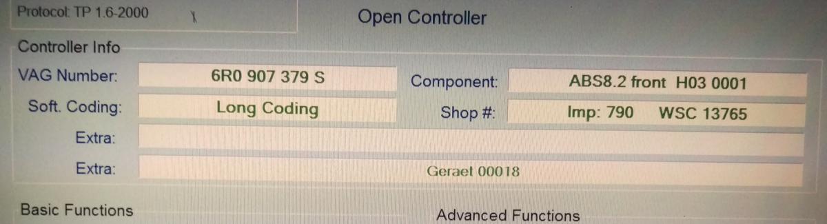

Парни подскажите что делать с кодировкой блока? Клиент привез другой блок,но кодировка все 000000.Сделал расшифровку PR кодов и 5 последних цифр ВИНа. Вернее 4х .5ю,где двигатель не знаю какую писать в 13й байт.
 Может  кто скинет примерную кодировку ABSа этого авто?
Заранее спасибо.
Отвечу сам себе,может кому пригодится.Нарыл на этот блок вот эту кодировку-подошла сразу!
( 40 01 00 DB 00 6D 00 B5 02 28 00 E7 00 D5 00 00 00 00 )
