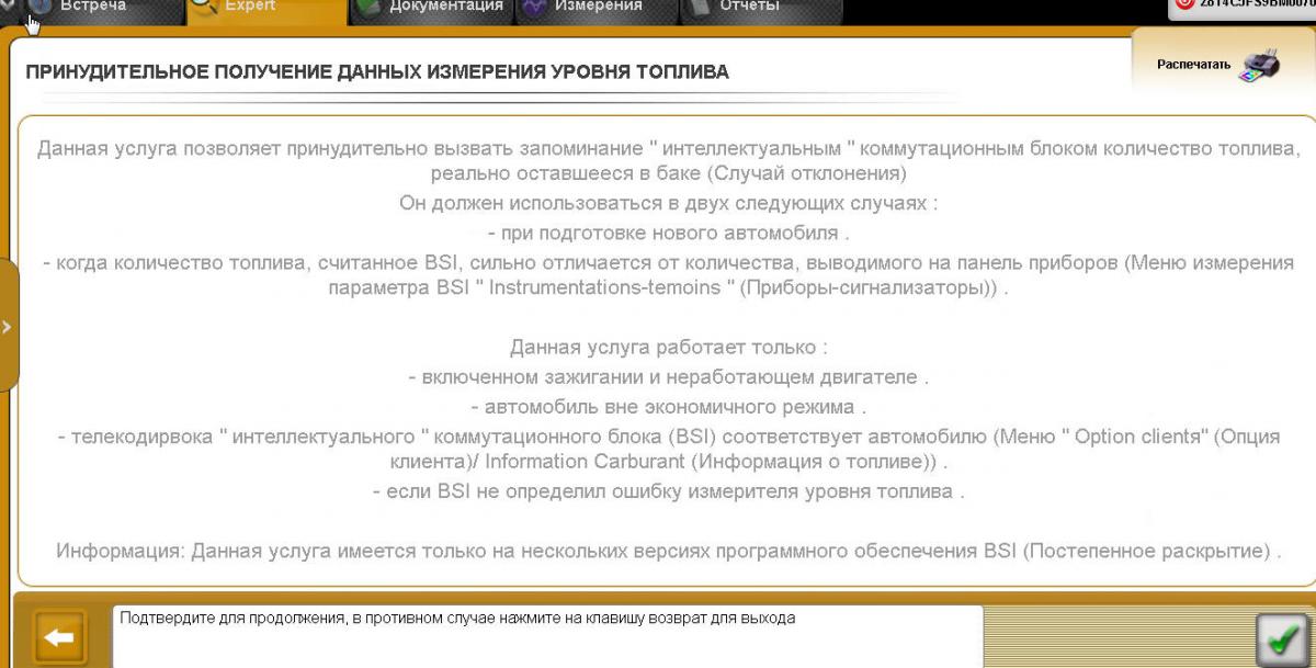

Отправил к человеку с лексией а там видно будет
Один предел 350 ом                      другой 50                 всего два резистора надо и каждый раз отключать клемму  если будет показывать пределы не правильно смотреть в кодировка емкость бака и сопротивление
Вообщем лексия не помогла или мастер не помог. Поедет к официалам , но у нас все закрылись только краснодар

Кодировки в bsi по дут стоят правильные. Смотрели лексией. Но работает не правильно. Поможет ли телезагрузка? Или смотреть bsi ?
Если в бси последняя доступная версия софта, то телезагрузки и не получится, ну а так пусть съездит к дилеру, попробует обновить, вдруг поможет...
