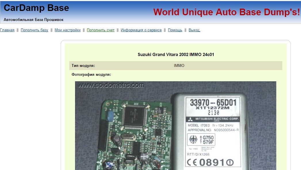

totosha Опубликовано 5 декабря, 2018 Поделиться Опубликовано 5 декабря, 2018 (изменено) Посмотрите пожалуйста если есть синхра, после просадки не заводится ошибка в моторике не получен код мимо grvit ecu.BIN grand vitaraimmo.BIN Изменено 5 декабря, 2018 пользователем totosha Ссылка на комментарий Поделиться на другие сайты Поделиться

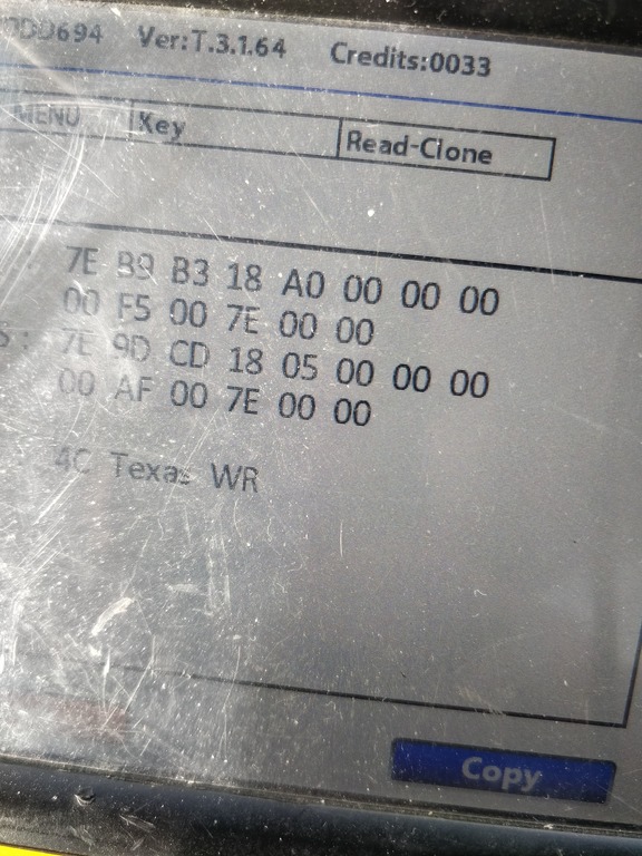

totosha Опубликовано 5 декабря, 2018 Автор Поделиться Опубликовано 5 декабря, 2018 7e9dcd1805 И моторник 24с04Что странно лампа горит а не мигает,но gscan сказал ключей 0 а после перезаписи ключей ecu code not matched Ссылка на комментарий Поделиться на другие сайты Поделиться

RentgenUral Опубликовано 6 декабря, 2018 Поделиться Опубликовано 6 декабря, 2018 или что-то не то выложил или .....7E B9 B3 187E 9D CD 18 этих ключей т о в дампе нет и в помине ...так синхра не слетает! что-то " нахимичили".... Ссылка на комментарий Поделиться на другие сайты Поделиться
xseva Опубликовано 6 декабря, 2018 Поделиться Опубликовано 6 декабря, 2018 или что-то не то выложил или .....7E B9 B3 18 7E 9D CD 18 этих ключей т о в дампе нет и в помине ...так синхра не слетает! что-то " нахимичили".... не инадо писать того чего не знаешь синхра слетает на раз на сузуки Ссылка на комментарий Поделиться на другие сайты Поделиться

RentgenUral Опубликовано 6 декабря, 2018 Поделиться Опубликовано 6 декабря, 2018 не инадо писать того чего не знаешь синхра слетает на раз на сузуки Вы не внимательно читаете ! Я и не говорил, что не "слетает", я хотел сказать, что в дампах которые выложил ТС нет им же указанных ключей на скрине! Я лично не встречал, что оба ключа исчезли из дампа иммоблайзера!? они есть но совсем другие.... Ссылка на комментарий Поделиться на другие сайты Поделиться
