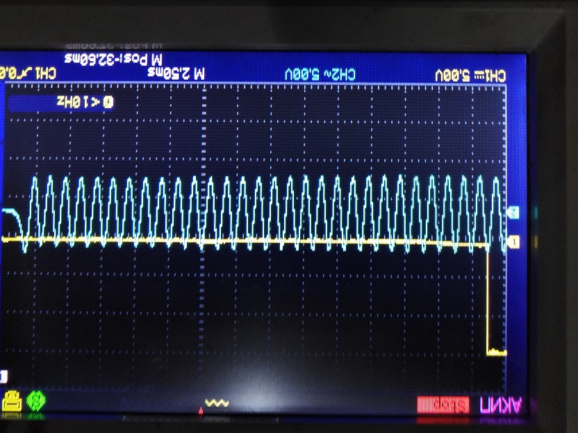

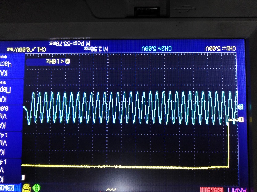

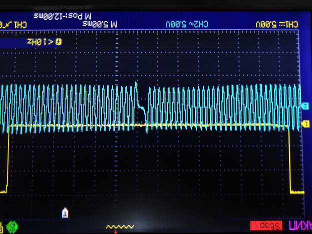

Добрый день! Хундай i20 2010,1,4. Подскажите пожалуйста правильно ли выставили ГРМ, может у кого есть эталон? За ранее спасибо!

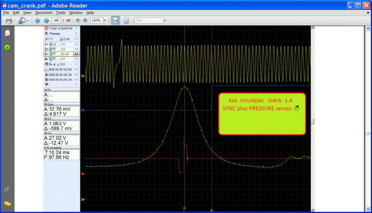

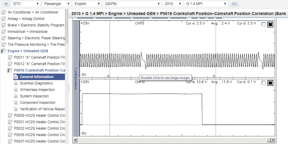

Это осцилограмма эталон?
Метки стоят не правильно. Распредвал убежал.
