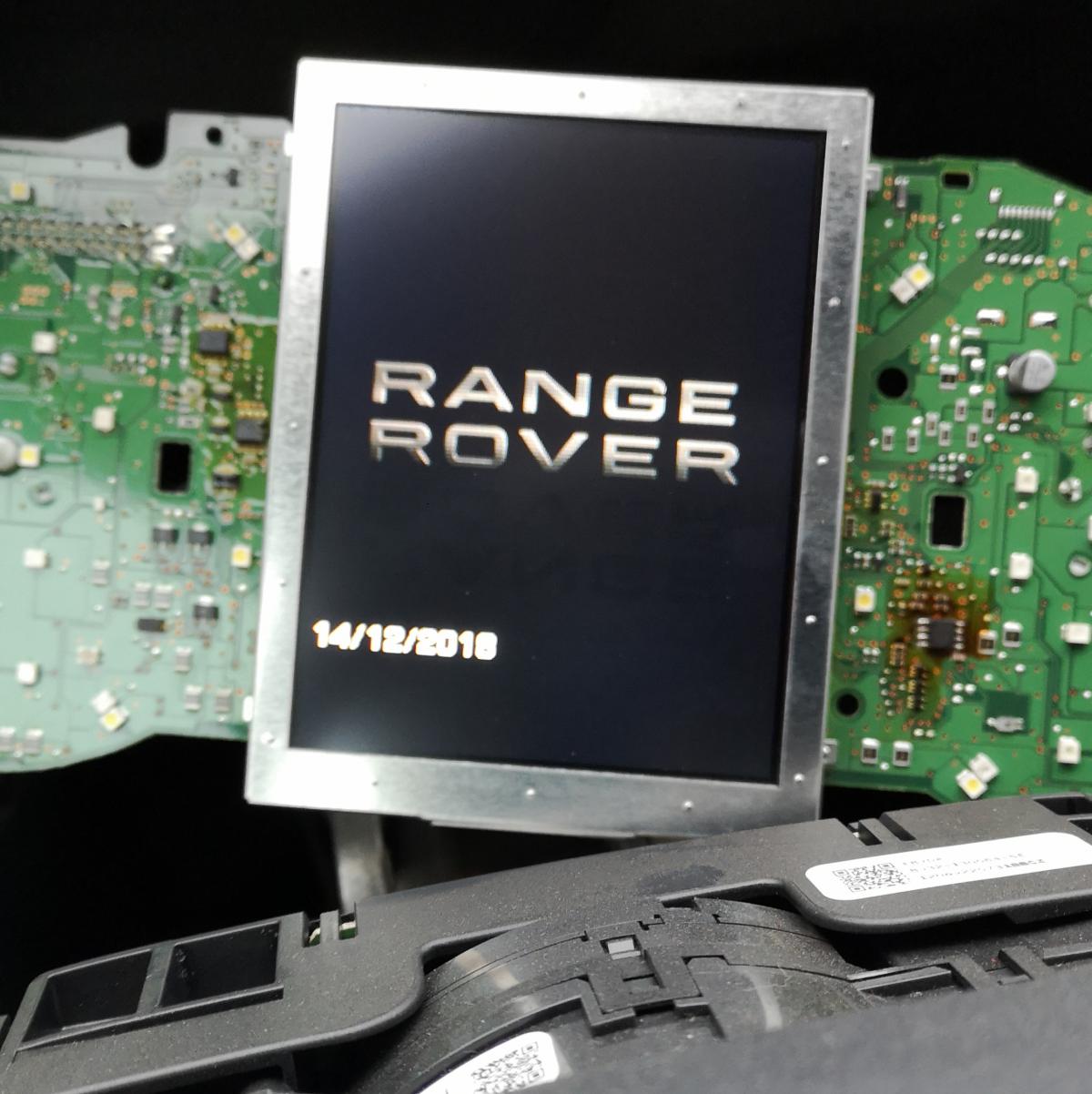

lexii Опубликовано 14 декабря, 2018 Поделиться Опубликовано 14 декабря, 2018 Всем привет прошу помощи при чтении епром в приборке слетел дамп, после этого панель молчит нашёл от такой же но машина не заводится на кнопку не реагирует, машина 13 год епром 93с76 Ссылка на комментарий Поделиться на другие сайты Поделиться

lexii Опубликовано 14 декабря, 2018 Автор Поделиться Опубликовано 14 декабря, 2018 Кроме щитква ничего нашёл похожий дамп на панели ток заставка высвечивается Ссылка на комментарий Поделиться на другие сайты Поделиться
4sty Опубликовано 14 декабря, 2018 Поделиться Опубликовано 14 декабря, 2018 какая заставка сфоткай ! еепром выпаивал? или внутрисхемно делал? Ссылка на комментарий Поделиться на другие сайты Поделиться

aka4 Опубликовано 14 декабря, 2018 Поделиться Опубликовано 14 декабря, 2018 В 14.12.2018 в 13:30, lexii сказал: Всем привет прошу помощи при чтении епром в приборке слетел дамп, после этого панель молчит нашёл от такой же но машина не заводится на кнопку не реагирует, машина 13 год епром 93с76 Вот стесняюсь спросить,вы чем грели то,слетел дамп))))))) Судя по фото,ацетиленовой горелкой,или все таки пропаном? Ссылка на комментарий Поделиться на другие сайты Поделиться
lexii Опубликовано 14 декабря, 2018 Автор Поделиться Опубликовано 14 декабря, 2018 Там лак грел нормально Ссылка на комментарий Поделиться на другие сайты Поделиться
