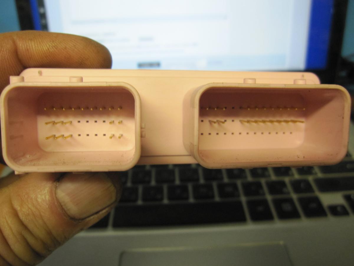

Ranger Опубликовано 15 декабря, 2018 Поделиться Опубликовано 15 декабря, 2018 Всем привет. Имеем блок SRS 95910-H5000 infineon XC2361A, без машины.Изучаю на столе. Левый разъем.+ и - вызвонил по плате : cлева сверху 1 и 3 А вот кан , вроде как справа внизу осцилом вижу , но связи нет со сканером.120 ом подкидывал.У кого есть распиновка на столе скиньте плиз. Ссылка на комментарий Поделиться на другие сайты Поделиться
Sogd Опубликовано 15 декабря, 2018 Поделиться Опубликовано 15 декабря, 2018 (изменено) в правом разъеме правые крайние средние контакты не соврал. Напиши в скайп, закину Изменено 15 декабря, 2018 пользователем Sogd Ссылка на комментарий Поделиться на другие сайты Поделиться
Ranger Опубликовано 15 декабря, 2018 Автор Поделиться Опубликовано 15 декабря, 2018 в правом там ни чего вроде как нет, кроме выходова что на них? Ссылка на комментарий Поделиться на другие сайты Поделиться
Sogd Опубликовано 15 декабря, 2018 Поделиться Опубликовано 15 декабря, 2018 запятую потерял. В том же разъеме, что и питание, есть кан Ссылка на комментарий Поделиться на другие сайты Поделиться
Ranger Опубликовано 16 декабря, 2018 Автор Поделиться Опубликовано 16 декабря, 2018 В 15.12.2018 в 10:36, Sogd сказал: запятую потерял. В том же разъеме, что и питание, есть кан Спс. Все получилось. Кан как вы и описывали, только все в левом разъеме. Ту, что я нашел ниже, это C-Can. To opel555, спасибо за предложение. Блок для того и взят, чтобы поана.... - разобраться. Если будет работа под живого клиента и не разберусь сам, то буду иметь в виду. PS В личку отпиши, чтоб не попасть под раздачу : работаешь со всеми версиями данных софтов или только с первой? Ссылка на комментарий Поделиться на другие сайты Поделиться
