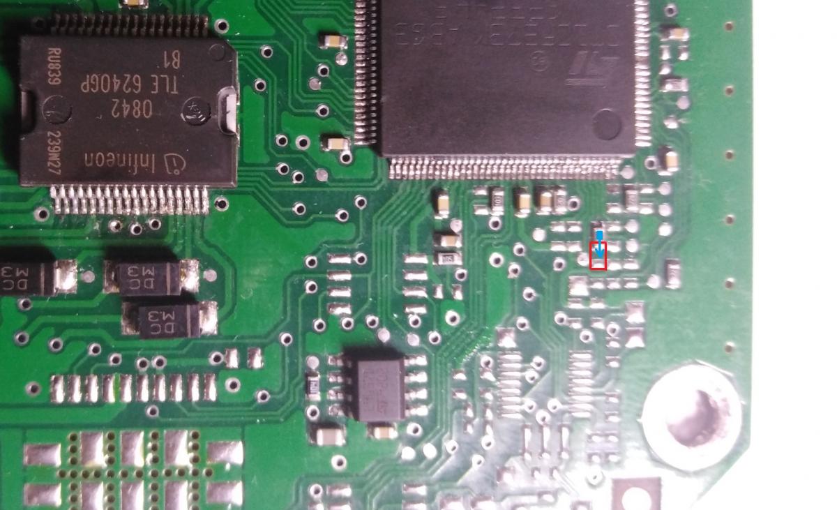

yalymka Опубликовано 18 декабря, 2018 Поделиться Опубликовано 18 декабря, 2018 Всем привет , принесли на ремонт блок , пришлось поменять проц , т.к. блок признаков жизни не подавал и в бут не переходил . Проц поменял , блок в бут переходит , но не могу найти прошивку чтобы залить в блок . На блоке нет никаких табличек и машину не видел , знаю только , что дизельный уазик с 514-ым мотором . Разыскиваю стоковую прошивку на VS-9.2 . Да и судя по схеме подключения блока на машине вроде как и тюнить там нечего . По моему на чиптюнере нашел одну прошивку , но она ни в какую не хочет заливаться в блок . Ссылка на комментарий Поделиться на другие сайты Поделиться
yalymka Опубликовано 19 декабря, 2018 Автор Поделиться Опубликовано 19 декабря, 2018 Могу только так из-за размеров фото , телефоном нормально не на фотографируешь и пару ксерокопий с блока (плату ложил на кскерокс), может чем и помогут . https://cloud.mail.ru/public/9fpC/TBgnsWXfU Ссылка на комментарий Поделиться на другие сайты Поделиться
yalymka Опубликовано 19 декабря, 2018 Автор Поделиться Опубликовано 19 декабря, 2018 Ни у кого нет блока под рукой ? Своими опытами выяснил , что для перевода в бут и вычитывания-записи прошивки на блоке нужно перепаять резистор . Ссылка на комментарий Поделиться на другие сайты Поделиться
yalymka Опубликовано 19 декабря, 2018 Автор Поделиться Опубликовано 19 декабря, 2018 Отвлекли и не успел добавить картинку Ссылка на комментарий Поделиться на другие сайты Поделиться
