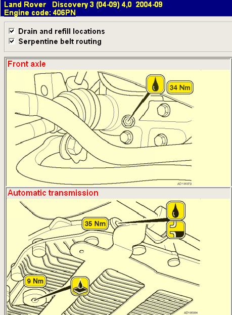

RiabOFF Опубликовано 4 января, 2019 Поделиться Опубликовано 4 января, 2019 там нет щупа как он её налил туда? Ссылка на комментарий Поделиться на другие сайты Поделиться
Выбор Опубликовано 4 января, 2019 Поделиться Опубликовано 4 января, 2019 там нет щупа как он её налил туда? Ссылка на комментарий Поделиться на другие сайты Поделиться
RiabOFF Опубликовано 4 января, 2019 Поделиться Опубликовано 4 января, 2019 да я знаю что там контрольные пробки, как сам владелец её туда загнал? шприцом что ли? устанешь загонять без установки Ссылка на комментарий Поделиться на другие сайты Поделиться
Выбор Опубликовано 4 января, 2019 Поделиться Опубликовано 4 января, 2019 да я знаю что там контрольные пробки, как сам владелец её туда загнал? шприцом что ли? устанешь загонять без установки Ну уж если смог найти такое количество ТОРМОЗУХИ, то уж залить ухитриться не проблема. А вообще какая то мутная ситуация. Ссылка на комментарий Поделиться на другие сайты Поделиться
