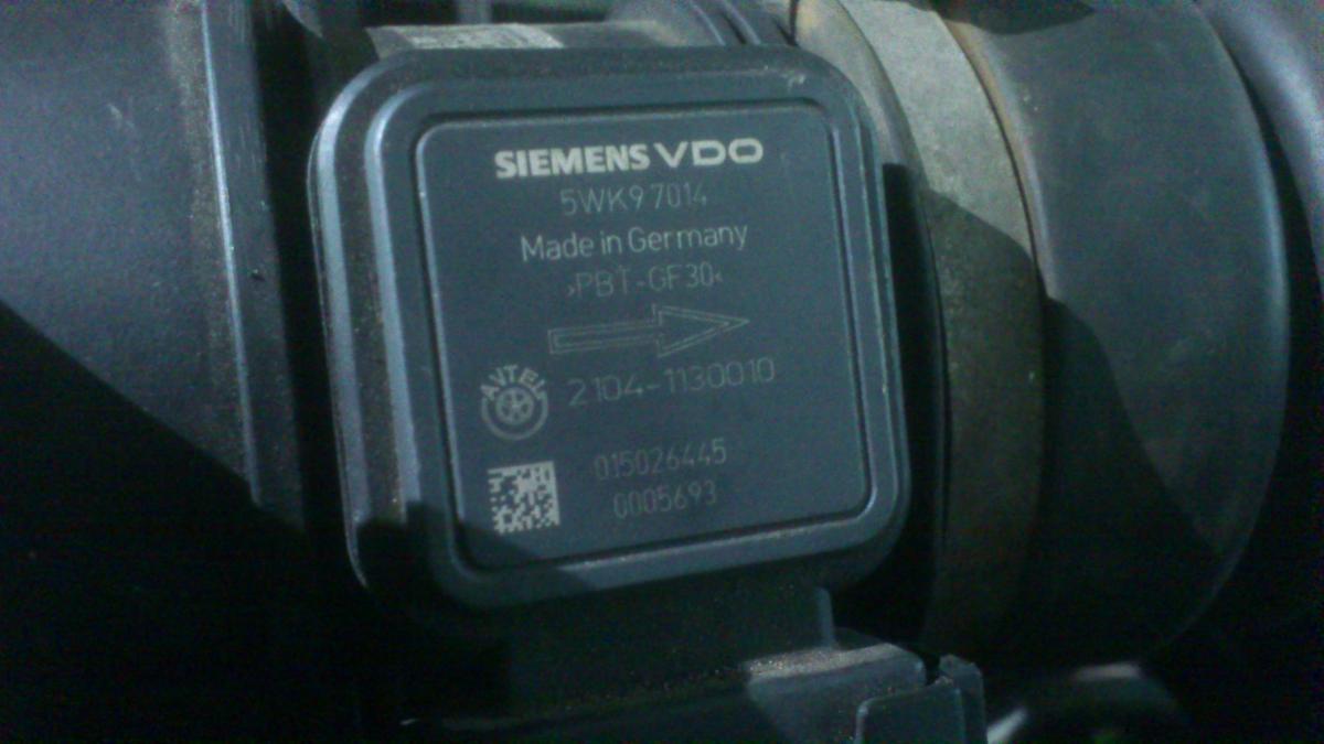

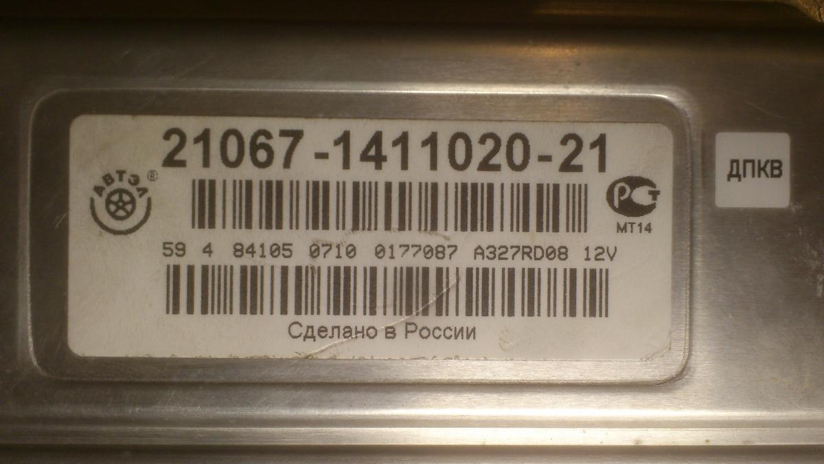

Картинки блока и расходомера:
Как себя кислородник ведет? Тут много чего надо выяснять. Кислородник это ваша лакмусовая бумажка. От него и плясать
Выше писал уже - для проверки залил Евро 0 , и другой блок ставил !
Блок и расходомер :

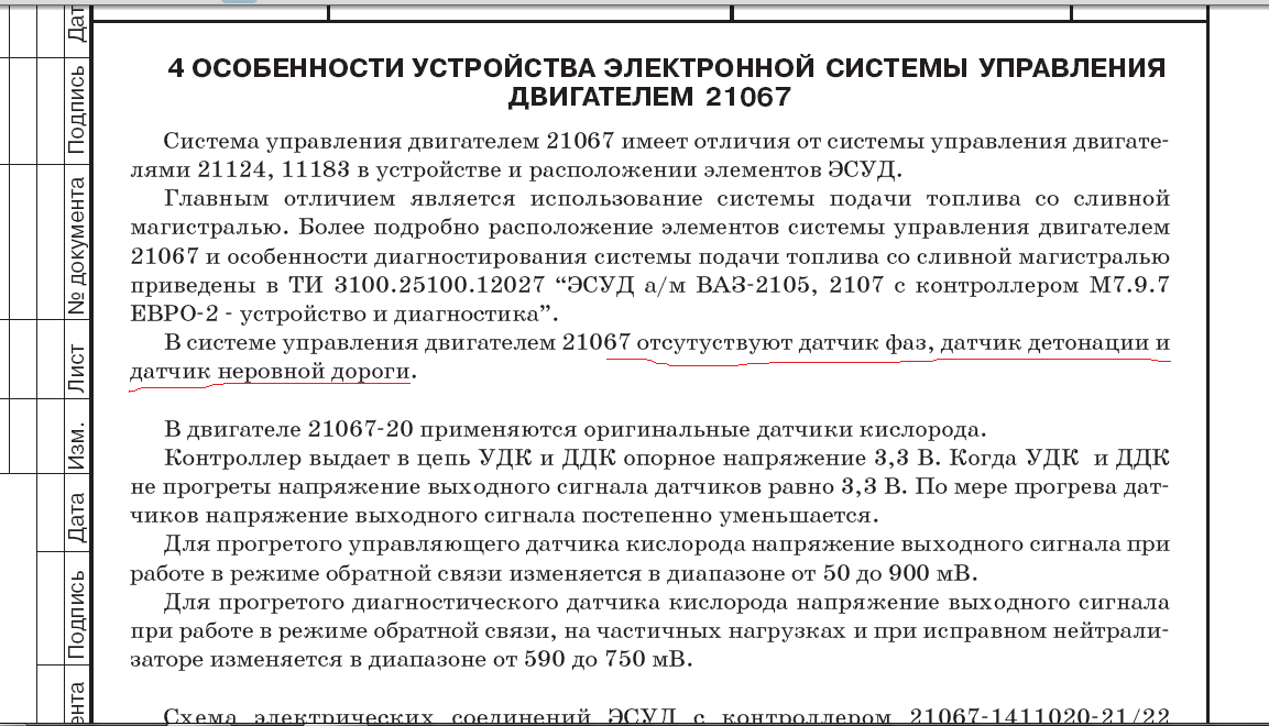

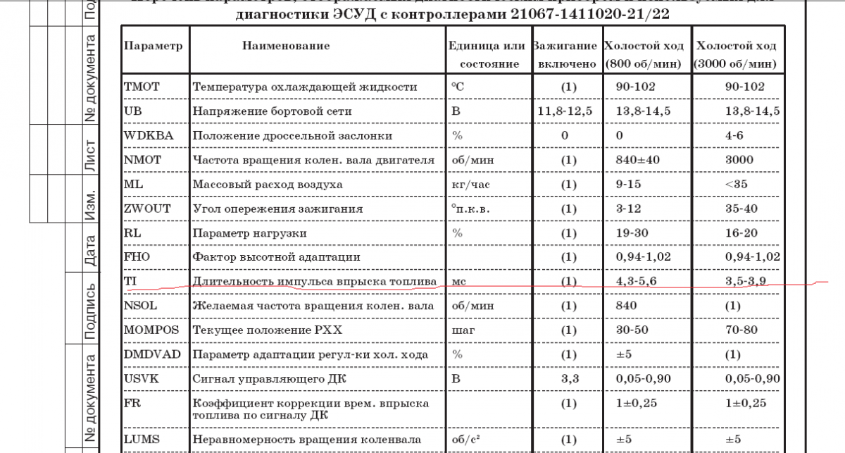

Поэтому вам и говорят про "фазированный" впрыск. На январе машина работает без ДФ в ПП-впрыске, соответственно время впрыска в 2 раза меньше. Для 2107 4-5 мс в фазированном впрыске - нормально.
Не знал , что на классике есть датчик фазы !
Тоесть можно забить на эти 5.5mS ?
Спасибо за подсказку ! ДПРВ (ДФ) я там правда не увидел , может не заметил просто...
:aq:
Завтра пойду убивать диагноста...... :emot64:
Изменено пользователем AndreyZ95
Там и нет ДФ. Просто М73 программно определяет фазы. А январи на классике работали в ПП впрыске.
Гениальные автовазовцы отжигают ?
Програмный метод определения, имеет один существенный недостаток , - при определённых обстоятельствах его достоверность стремится к нулю !
Думаю не зря все другие автопроизводители ставят датчик на РВ !

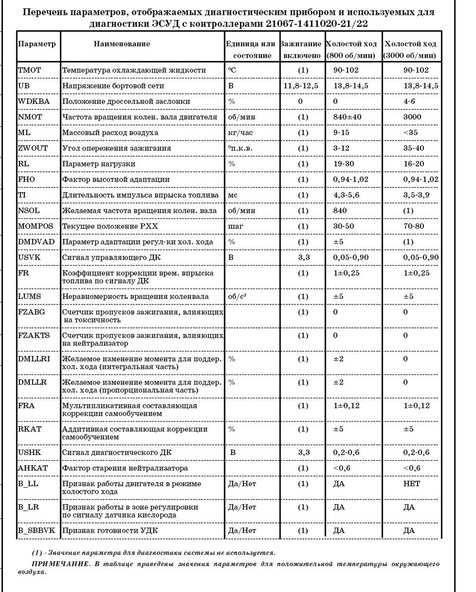

Цикловый расход на Х.Х. на январе 118 мг/такт , на М73  не смотрел пока.
Ещё с январём средний расход топлива 0.8-0.9 л/ч , а с М73 1.1-1.2 л/ч
