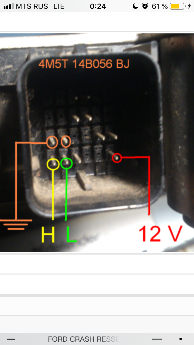

anisimov83 Опубликовано 9 января, 2019 Поделиться Опубликовано 9 января, 2019 (изменено) Кан куда цепляете?К каким контактам диагностического разъема? Изменено 9 января, 2019 пользователем anisimov83 Ссылка на комментарий Поделиться на другие сайты Поделиться
anisimov83 Опубликовано 9 января, 2019 Поделиться Опубликовано 9 января, 2019 Ссылка на комментарий Поделиться на другие сайты Поделиться
Alfcatt29 Опубликовано 9 января, 2019 Автор Поделиться Опубликовано 9 января, 2019 P90109-165546,1.jpg Ms can. Hs попробовать? Ссылка на комментарий Поделиться на другие сайты Поделиться

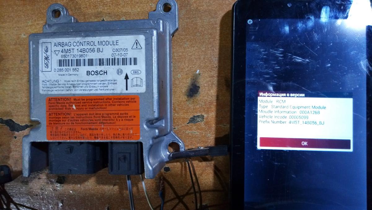

anisimov83 Опубликовано 9 января, 2019 Поделиться Опубликовано 9 января, 2019 (изменено) 3,11 я подключался,На связь идет у меня.На фото видно Изменено 9 января, 2019 пользователем anisimov83 Ссылка на комментарий Поделиться на другие сайты Поделиться
Alfcatt29 Опубликовано 9 января, 2019 Автор Поделиться Опубликовано 9 января, 2019 3,11 я подключался,На связь идет у меня.На фото видно Короч, нужен мультимарочник)))) Лакея мне нае••ули, ))) нужно у ребят свой абритус забирать, и тогда пробовать Ссылка на комментарий Поделиться на другие сайты Поделиться
