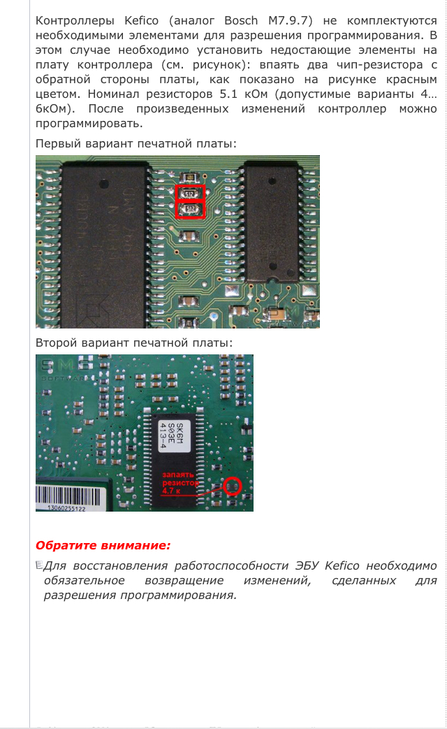

RiabOFF Опубликовано 8 января, 2019 Поделиться Опубликовано 8 января, 2019 Делаю первый раз не пинайте. Есть Бош 797(Kefico), сканматик2, чиплодырь оф. погуглил нашел способ ( перемкнуть 104 вывод процессора на массу через токоограничительный резистор сопротивлением порядка 4-8КОм) поднимал напряжение до 14в, скорость минимум, связь не устанавливается, на диагностику выходит висят ошибки по бензанасосу и рхх не удаляются! Или 2 резистора припаивать? Ссылка на комментарий Поделиться на другие сайты Поделиться
UNick Опубликовано 8 января, 2019 Поделиться Опубликовано 8 января, 2019 Лучше припаять. Ссылка на комментарий Поделиться на другие сайты Поделиться

alex152rs1 Опубликовано 8 января, 2019 Поделиться Опубликовано 8 января, 2019 Допаять компоненты но это с разбором, при отсутствии модуля через bsl. Ссылка на комментарий Поделиться на другие сайты Поделиться
RiabOFF Опубликовано 8 января, 2019 Автор Поделиться Опубликовано 8 января, 2019 Значит нет у тебя офф чиплодыря....как ты ещё и акпп умудряешься ремонтировать...как Чип-Тюнин связан с ремонтом акпп по вашему? И это раздел помощь начинающим, здесь часто будут такие вопросы,не хотите помочь не отвечайте!Допаять компоненты но это с разбором, при отсутствии модуля через bsl. спасибо, буду пробовать припаиватся, вопрос по ошибкам при диагностике на столе ошибки не стираются дело в блоке? Ссылка на комментарий Поделиться на другие сайты Поделиться
alex152rs1 Опубликовано 8 января, 2019 Поделиться Опубликовано 8 января, 2019 На авто потом снесёте ошибки, на столе компоненты отключены. Ссылка на комментарий Поделиться на другие сайты Поделиться

mannix Опубликовано 9 января, 2019 Поделиться Опубликовано 9 января, 2019 Подключите сканматик 2 и посмотрите прошивку идэнты , я например вообще заводскую прошивку не читаю , сразу по идэнтам прошивки пишу и у вас же есть Чиплоадер 2 , а вообще точно Босш 7.9.7 может 7.9.7.1 прошивки разные и размер и т.д и что за машина и блок фото блока все равно в Бсл считать хотите значит блок снят с машины и разобран . И если нужно считать прошивку в Бсл лучше тогда наверно Опенбоксом слить , есть в интернете уже взломанный ! Ссылка на комментарий Поделиться на другие сайты Поделиться
diablo23ru Опубликовано 28 января, 2019 Поделиться Опубликовано 28 января, 2019 Эти блоки чиплодырь обычным к-лайном по дырке отлично берёт) Ссылка на комментарий Поделиться на другие сайты Поделиться
